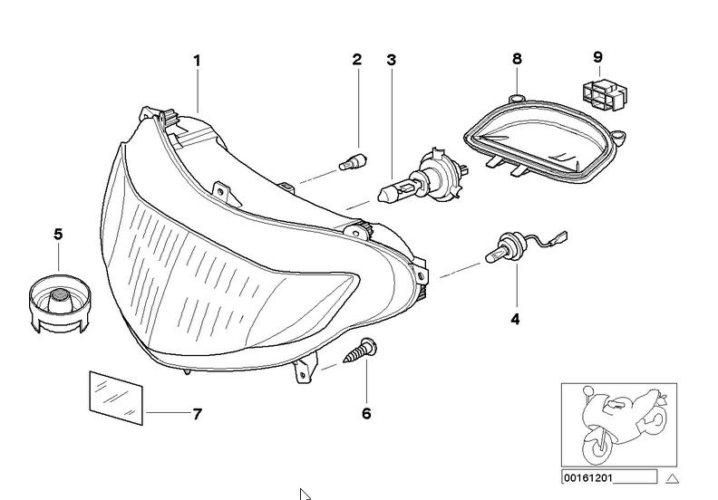

Wenn das hilft: Das Lämpchen Pos.2 (5Watt) läßt sich aus der Gummikappe rausziehen.
Ein Draht ist Masse, der andere ist über den Schalter am Lenker verbunden und kann dementsprechend geschaltet werden.

Danke, aber wie geht die Standlichtlampe raus? Die sitzt recht fest. Und eine Klammer oder so sehe ich da auch nicht.

Bei meiner LT gibt es keine Klammer.Auf der Zeichnung ist auch keine zu sehen. Etwas fester ziehen, da die Fassung in der Gummidichtung schonmal ein wenig "klebt". Den großen Deckel mußt du natürlich vorher abnehmen, der ist mit einer Klammer befestigt!
Ich gehe dabei so vor:
Lenker einschlagen, weiche Unterlage auf den Boden und mit einer Taschenlampe schauen was man macht.

Du meinst auf der Zeichnung die Nr 8? Dann nach oben weg- oder nach unten wegziehen?

Jo!
