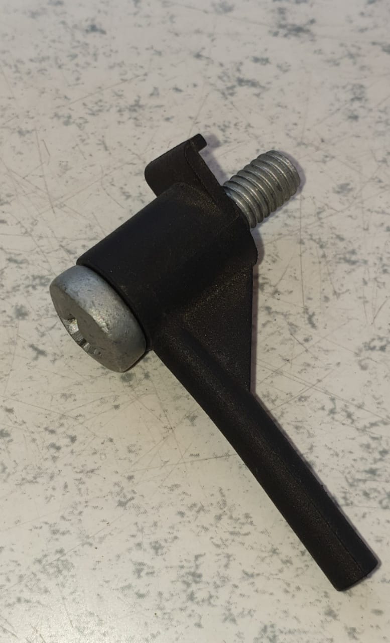

Hallo, ich habe in meine BMW eine neue Batterie eingebaut und dazu den Tank aus-und eingebaut. Dauerte aber beim ersten Mal etwas länger. Jetzt bin ich fertig, habe aber ein Teil übrig, siehe Foto im Anhang.
Kann mir jemand sagen, wo das hingehört?

Hallo namen- und vorstellungsloser Neuling.
Was für ne BMW?
Bei R1100/1150R/GS kenne ich das Teil nicht.
RS/RT kenne ich nicht bis ins Kleinste.
Was für ne BMW?

Hi...
bei meiner RS habe ich das Teil auch noch nicht gesehen...und die war ja ziemlich zerlegt...bei ner RS brauchste den Tank gar nicht abbauen, nur die Fixierungsschraube lösen, Klemmen und Gummiband ab und nach links rausziehen...

Am Batteriehalter wird vorne links das DME Steuergerät mit 2 Schrauben befestigt.
An einer Schraube wird dieses Klemmstück untergelegt.
