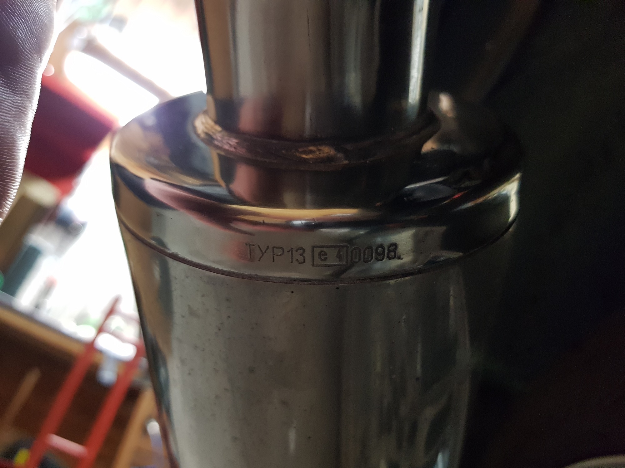

du schreibst es gibt keine ABE. Mag ja sein das ich nun Blödsinn schreibe, aber vielleicht hilft es ja doch irgendwem. Ich fahre eine K1200RS, Bj.2001 (K12). An dieser ist eine "Remus Innovation Titan" verbaut.
Diese hat auf dem Enddeckel auch eine "E4-Nummer". Dort steht Typ 13 e4 0098. Mit diesen Angaben habe ich mich an Remus gewandt und innerhalb eines Tages eine EG-Genehmigung bekommen. Hatte vorher auch nichts am Mann und der Vorbesitzer sagte mir die Rennleitung wäre zufrieden wenn diese Nummer drauf wäre. Das hat mich aber nicht unbedingt beruhigt. Nun habe ich was schriftliches von Remus am Mann und fühle mich sicher. Bei meiner Suche nach so einem Schriftstück bin ich noch auf ein Teilegutachten für einen Remus Edelstahl Schalldämpfer Typ 130 gestoßen. Auch den habe ich mir abgespeichert.
Wie gesagt, ich weiß nicht ob mein Beitrag nun hilfreich ist oder nicht. Aber falls doch könnt ihr mir gerne eine Mail schreiben und ich schicke das dann gerne weiter...…..
