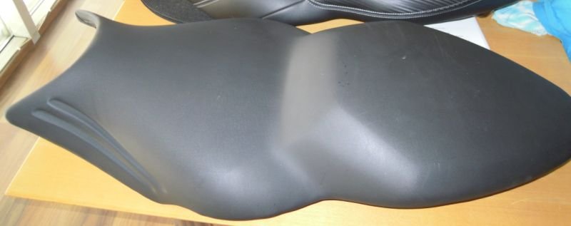

Die "hohe" Sitzbank hat vorne seitlich 2 Vertiefungen die niederige nur eine;
nur welche nun welche Höhe ergibt ..... ist mir altersbedingt entfallen

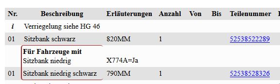

Sitzbank mit 2 Kerben = hohe Sitzbank = 820 mm Sitzhöhe
Sitzbank mit 1 Kerbe = niedrige Sitzbank = 790 mm Sitzhöhe
