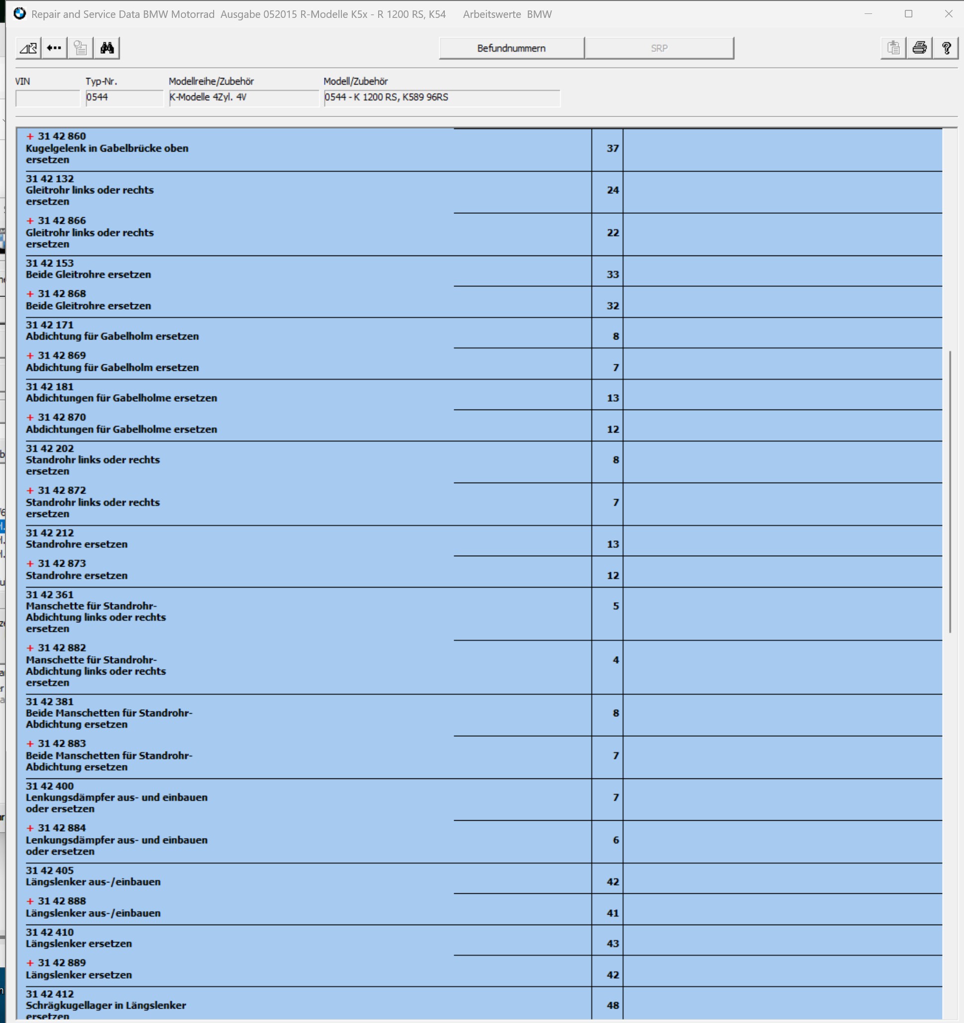

Was habt ihr für euren Gabelservice gezahlt?
Bei mir ist wohl ein Dichtring eines Gabelholmes (ESA, R1200R) undicht.
Was schätzt ihr wird der Gabelservice mit Dichtungstausch kosten?
Selber machen ist aufgrund fehlender Werkstatt leider nicht möglich.
Joerg58FB
Beiträge: 5329
Re: Ausbau Teleskoprohr wg. undichtem Simmering
#11 Beitrag von Joerg58FB »
Eine Dichtung ersetzen dürfte bei 8 AW liegen, plus ggf. Zusatzarbeit, plus Material, ...
Was deine Werkstatt für einen AW verrechnet :?:
