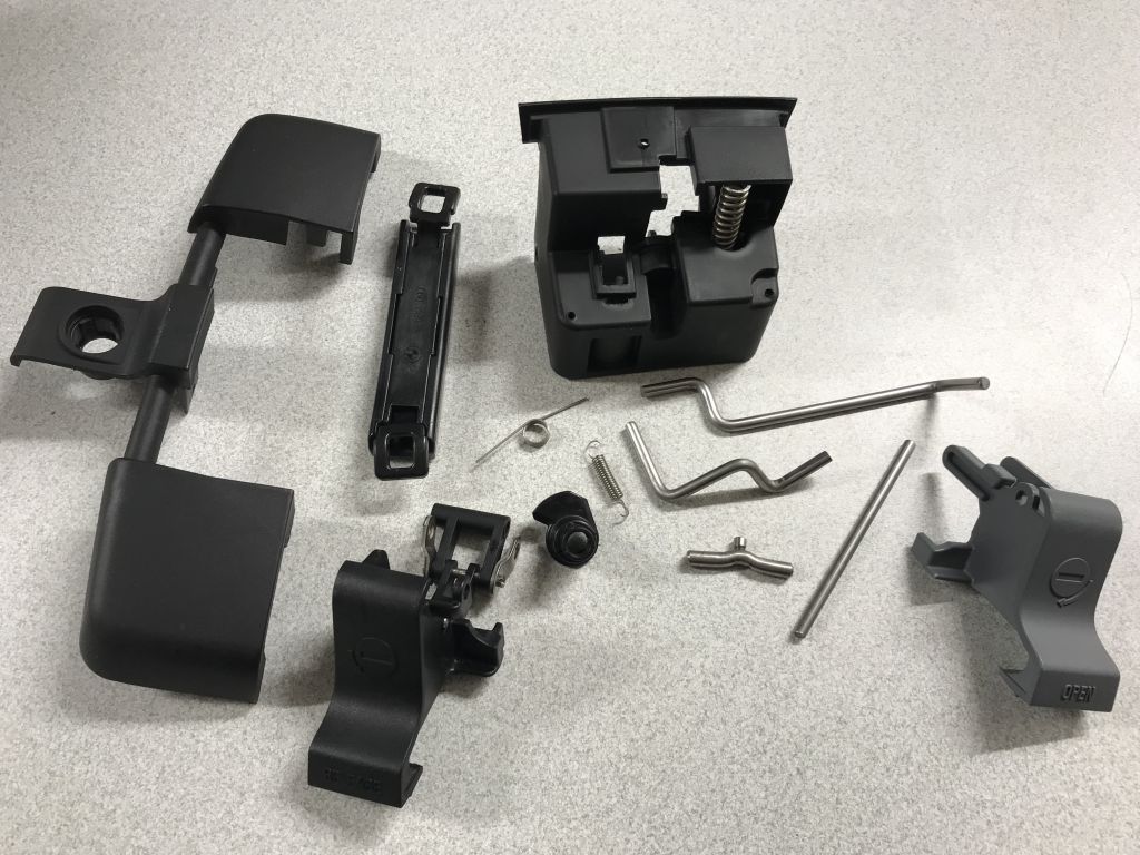

es gibt ja schon einige Threads dazu, wie man die Schließzylinder aus BMW-Koffern und Topcases ausbaut, um sie umcodieren zu können. Ich habe auch schon eine stattliche Sammlung von PDF und Videos, allerdings verzweifele ich ganz konkret an dem Tourenkoffer der K53 (R1200R, R1250R), Artikelnummer 77418536869. Diesen Koffer habe ich wohl in alle Einzelteile zerlegt, allerdings bei Ausbau des Haltegriffs inkl. des Zylinders sind mir etliche Einzelteile wie Zugstangen und Federn entgegengekommen, keine Ahnung ob ich das wieder zusammenkriege. Vielleicht gibt es ja einen Trick, um nur an den Zylinder heranzukommen?

Nachdem ich jetzt voller Eifer von einem Koffer die Griffmechanik inkl. Schloss und Gehäuse demontiert hatte, flogen mir etliche Einzelteile wie Federn und Stangen um die Ohren. Das Puzzle bekomme ich ohne Schnittbild nicht mehr zusammengesetzt und den zweiten Koffer "als Vorlage" zu zerlegen, traue ich mich jetzt nicht mehr. Und das alles nur wegen der Gleichschließung, vielleicht hätte ich die Koffer mit dem alten Schlüssel einfach so benutzen sollen, nun ist es zu spät.
Werde wohl in den sauren Apfel beißen und einen neuen Koffer kaufen müssen, mein Freundlicher hat mir angeboten, nur den Koffer zu berechnen und die Kodierung für beide Koffer dann mit vorzunehmen.

So ist es, hier die "exploded Version" des Griffs:
Auch das stimmt, war heute beim Dealer einen neuen Koffer kaufen (ca. 300,-), innerhalb von 15 Minuten hatten sie das Schloss meines noch verbliebenen intakten Koffers umcodiert und den neuen Koffer auch entsprechend auf Gleichschließung umgebaut.

Traust Du Dich noch, nachdem Du das obige Bild gesehen hast?explorer hat geschrieben: 7. Mai 2019, 18:24 Das bekommt man schon wieder rein, gerade mal ein paar Teile, eigentlich sollte ihm nur eine Feder entgegen kommen.

Das würde sicher gehen, man muss nur das andere Schloss am besten mit laufender Videoaufnahme vorsichtig ausbauen... also ganz soweit war meins nicht zerlegt aber fast.
