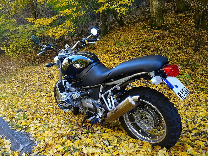

Hier mal ein Bild meines "Luders" im aktuellen Zustand (irgendwie komme ich nicht zum Heckkürzen...):

Re: Kleine Dicke
Sieht sehr schick, gefällt mir sehr gut....
Sitzt bei Dir der Zach auch so nah am Reifen, bei mir sind es ca.nur 2cm bis zum Reifen.....ich kann den aber nur in diesem Zustand einbauen, da hilft nix verdehen etc.

Re: Kleine Dicke
Freut mich, dass sie Dir gefällt.
Wenn ich das nächste Mal in der Garage bin, schaue ich gerne nach dem Abstand. Von der Montage ist mir nichts Negatives im Hinterkopf. Ich habe das Zach-Zwischenrohr mit Kat verbaut, hier wird ja nur gesteckt, nicht geschraubt - und alles hat 1A gepaßt. Zach eben.
Zwei Zentimeter Abstand reichen aber auch vollkommen aus. So heiß wird der Endtopf ja nicht, und der Fahrtwind funktioniert ja auch noch.

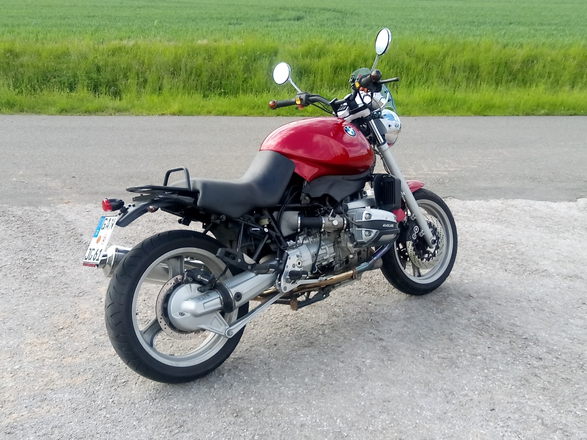

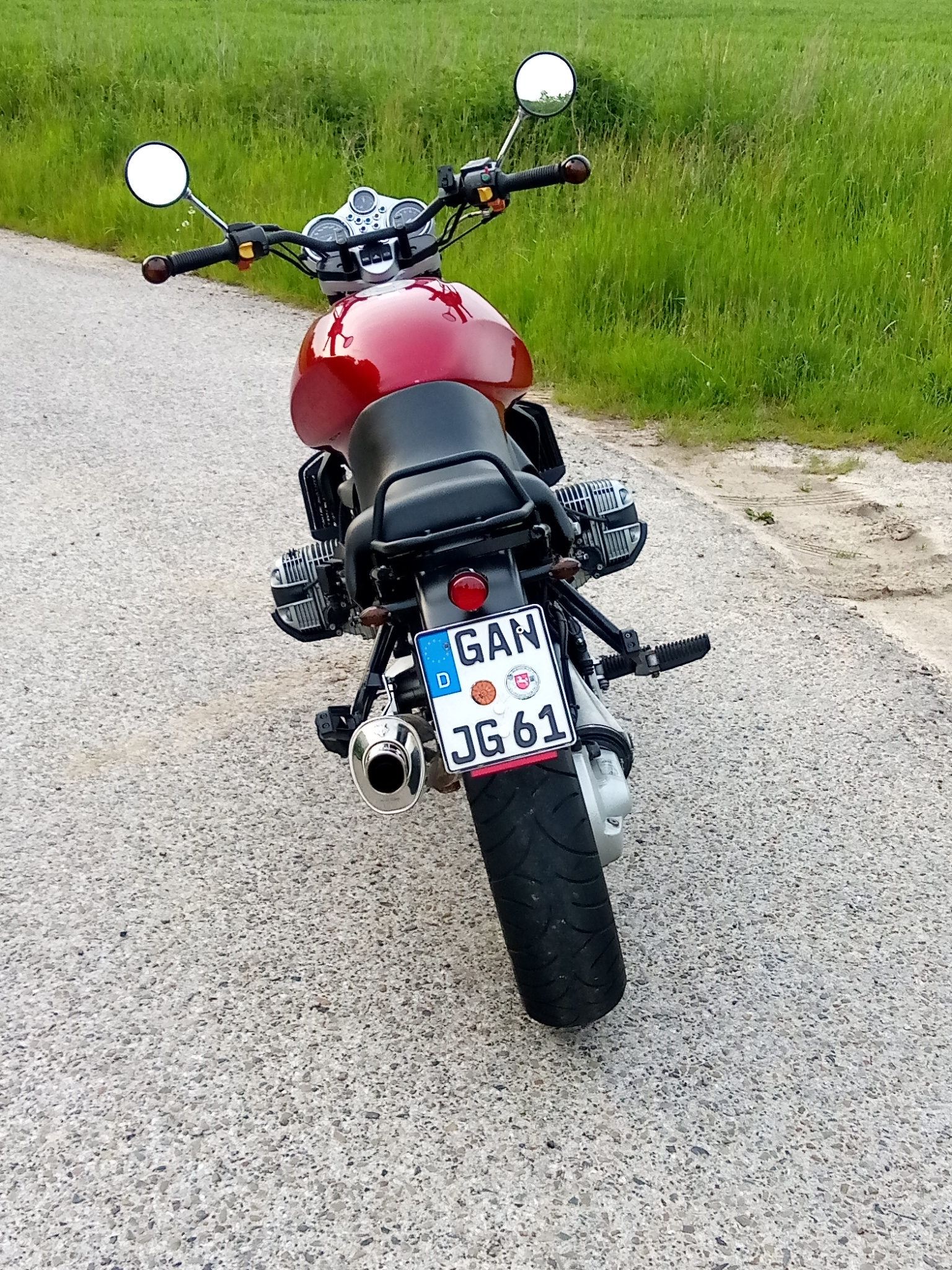

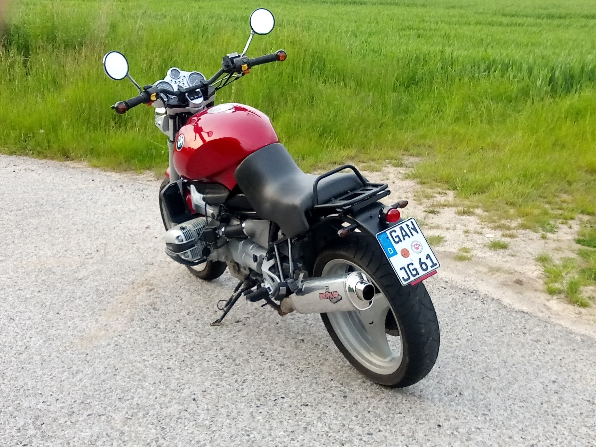

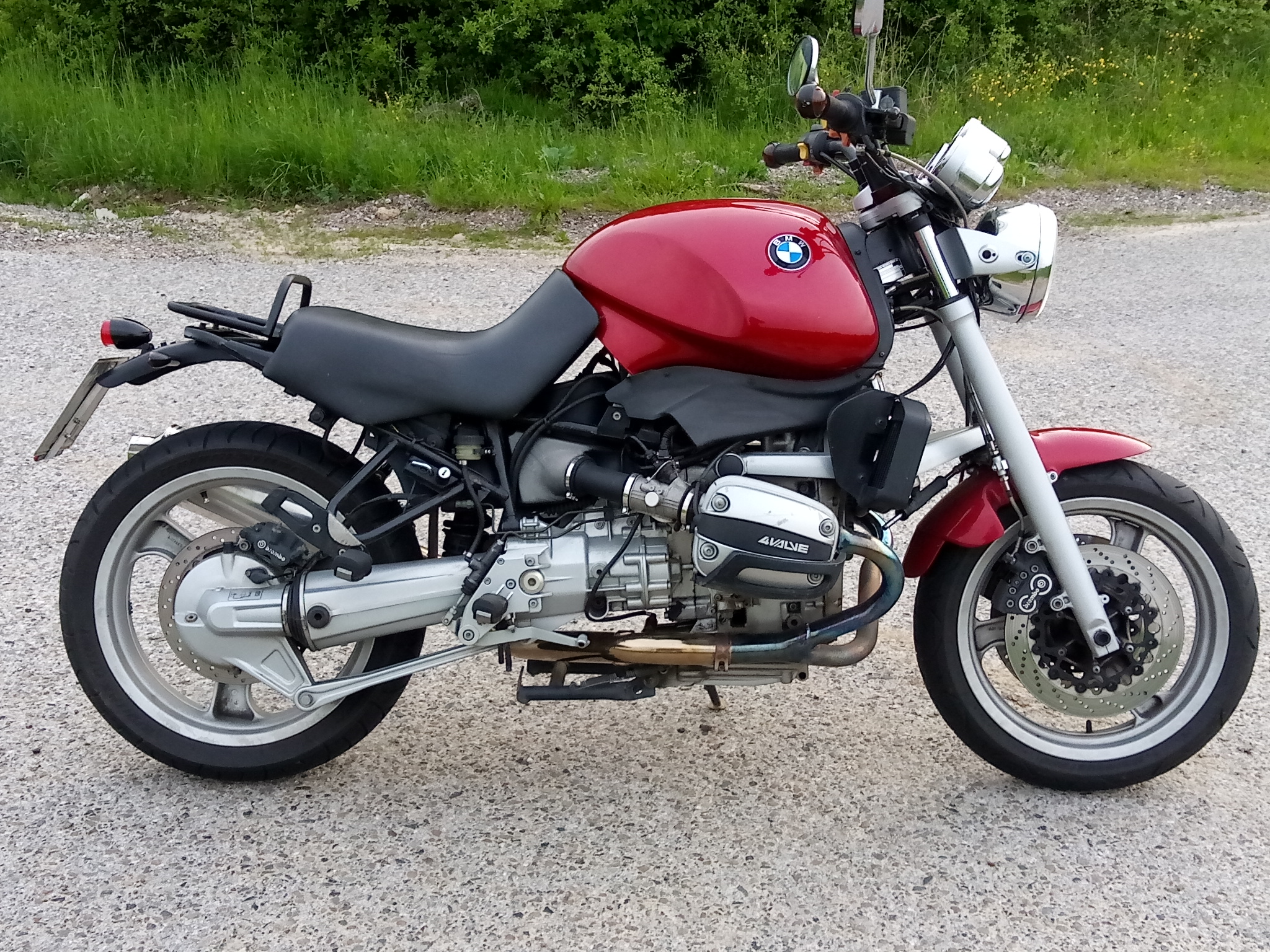

Moin Zusammen,
hier mal wieder Infos zum Stand des Umbaus der "kleinen Dicken "
! Was ist passiert seit 05-2019 ?
Im August war TÜV angesagt, dabei wurde die Rahmenkürzung und der Wechsel von LSL Superbike auf LSL Flatrack
eingetragen. Außerdem wurden statt der alten Metzler ganz hervorragende Conti RoadAttack 3 montiert. Die Contis sind wirklich
vom ersten Meter an eine absolute Wucht, egal ob trocken oder nass !!! Absolute Empfehlung beim nächsten Wechsel !!!
Im Winter dann Umbau auf 1100 ccm-Satz aus einer 94-er GS, mit den größeren Ventilen, K+N und Anpassung der Gemischaufbereitung.
In Verbindung mit der kürzeren Übersetzung der 850-er macht die Fuhre jetzt richtig Druck, ab knapp 2000 U/min schon super, ab ca.
3300 dann richtig heftig ( im Vergleich zu vorher
). Außerdem die Sitzbank+Halterung nochmal angepasst und die 365mm-Strebe der GS
montiert.
Fazit: 1100ccm+kurze Übersetzung der 850-er+365mm Strebe der GS machen aus der R-259 ein absolut Spaß bringendes Mopped (..und wettbewerbstaugliches
Dann kam Corona und Zeit, also das Heck nochmal umgebaut um die C-Bows mit Halter für eine Hornet zu verbauen, jetzt ist das Teil auch reisetauglich.
Wie immer höre/lese ich gern positives und negatives zum Wandel !!!

Hallo, hat sich wieder einiges geändert und soweit gut gelungen. Persönlich hätte ich ein anderes Rücklicht gewählt mit einer rundlichen Form , um auch die Form von Scheinwerfer und Armaturen aufzugreifen, finde ich harmonischer. Die Verbindung Sitz zum Tank ist auch schwierig, kann ich mir vorstellen, doch da wirkt die Lösung von Walt ganz gut.
Mit den Conti's habe ich bis jetzt auch gute Erfahrungen gemacht, würde ich wieder drauf ziehen.
Viel Spaß weiterhin beim Umbauen, ich vermute das du immer noch etwas zu verändern findest.
