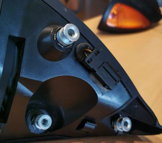

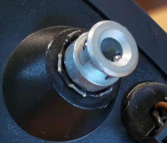

der Tipp mit den Bolzen von CNC-Eberhart (info@cnc-eberhardt.eu) war super,
hatte die Bolzen mit 3 Ersatzgummis innerhalb von ein paar Tagen im Haus.

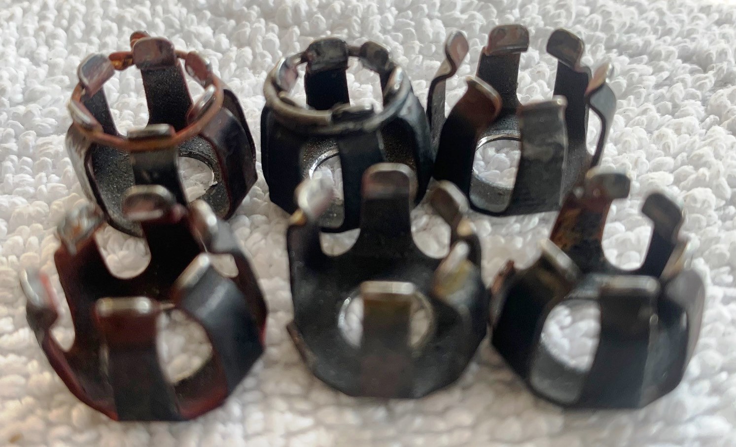

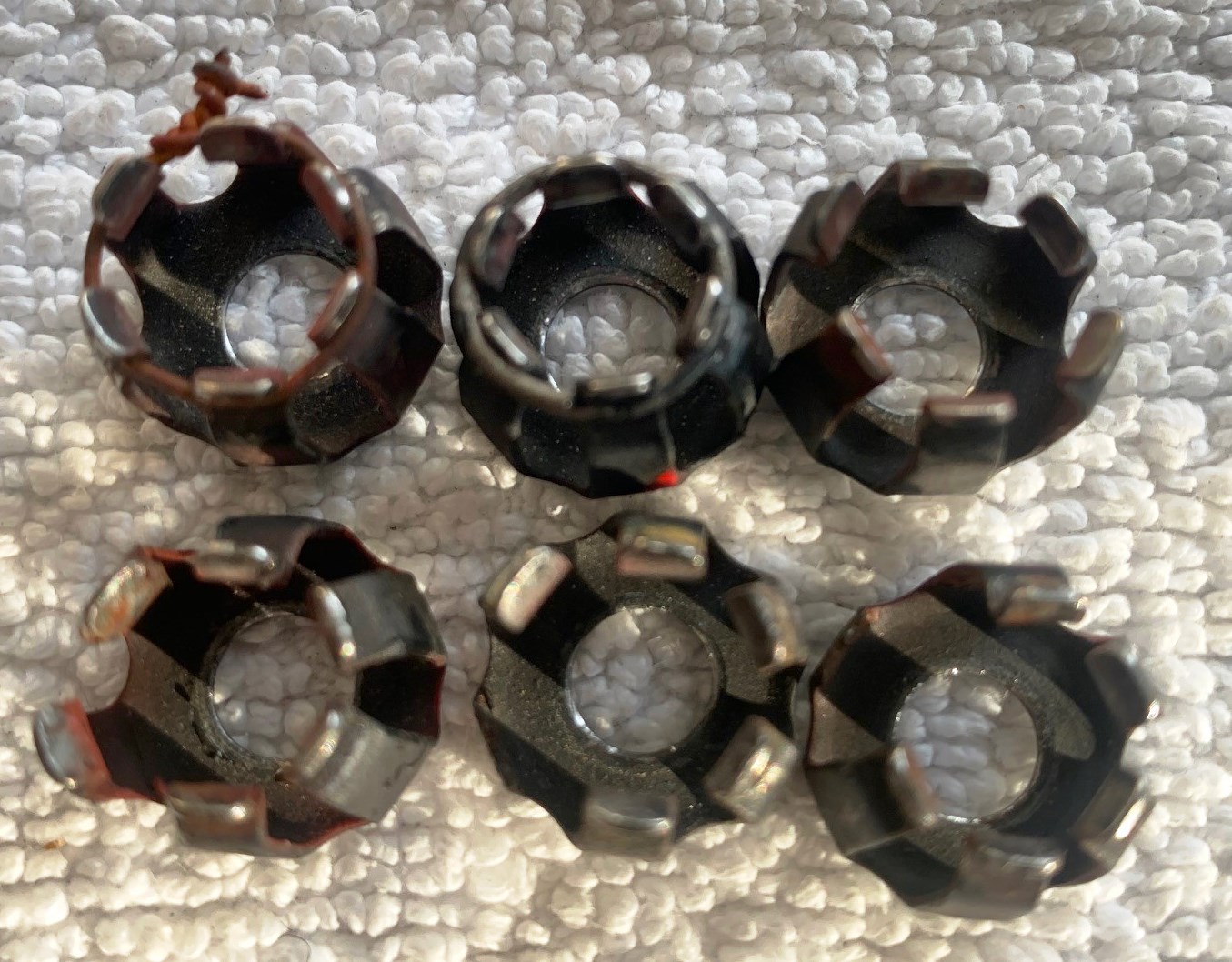

Der Einbau ist wirklich keine große Sache, das Entfernen der alten Metallklammern aus den
Blinkergehäusen ist allerdings etwas Fummelei. Habe die Nieten mit Zange und Schraubenzieher
entfernen können, danach die Löcher auf 11,5 mm erweitert. Die Gummis sitzen dann gut.
Beim Eindrehen der Bolzen in die Verkleidung habe ich 5 mm-Kunststoffscheiben untergelegt,
dann stehen die Bolzen etwas weiter heraus und sitzen besser in den Gummis.

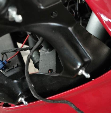

glaube eine gute Lösung für unser Problem gefunden zu haben. Habe mir von der Fa. Bednorz (https://www.bednorz.com/de/verschluesse ... serie-1100) entsprechende Schnappverschlüsse besorgt und meine umgebaut. Einfach die originalen Bolzen durch die von Bednorz tauschen und an den Halteklammern die Laschen abbrechen und ein M5 in die Hohlniet schneiden. Dann das Verschlußteil mit Innengewinde M5 von hinten anschrauben. Achtung die Schraube darf nicht zu lange sein, da sonst der Bolzen nicht einrasten kann. An der unteren Gehäusespitze müsst ihr euch mit einem Gewindebolzen und Mutter behelfen, da hier kein Platz für eine Schraube ist.
Hier noch Bilder von meinem Umbau.

Wollte nur mal eben meine Erfahrung mit den gedrehten Bolzen von Eberhardt mitteilen. Die Teile sind echt der Hammer. Sie sind zwar nicht ganz günstig, ist aber die bessere Reparatur als mit diesen komischen originalen Krallen. Je nach dem, wie groß die löcher gebohrt werden, gehen sie leichter oder schwerer ab. Ich bin so vorgegangen, dass ich immer Stück für Stück die Löcher aufgeweitet habe und zum Schluss die Blinker mit Silikonöl eingesetzt habe. Hält bomben fest und man muss keine Angst haben sie zu verlieren. Habe die Bolzen mit je einem Sprengring unterlegt, damit diese 1-2mm weiter rausschauen und extra gesichert sind.
Gruß Andi

Hallo, ich habe noch 6 Klammern (original BMW) hier rumliegen - gegen Portokosten 2,99€ abzugeben - Paypal (F&F) oder Überweisung möglich.
Bei Abholung natürlich umsonst - will daran keinen Verdienst einfahren, aber vllt jemandem eine kleine Freude machen.
Die Krampen gibts ja - wie bekannt - nicht einzeln.
Die zugehörigen Ringe sind bei BMW einzeln zu bekommen: Klemmring (63132305822).
