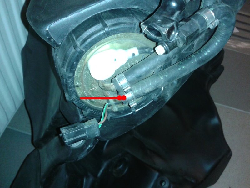

- Gottfried
- Beiträge: 3886
- Wohnort: Nürnberg
Re: Tank undicht.
Hab noch ein Bild in meinem "Album" dazu gefunden, welche Anschlußstellen ich meine.

- MondMann
- Beiträge: 2831
- Registriert: 7. Januar 2005, 15:32
- Wohnort: Odin's Wald
Re: Tank undicht.
Das obige Foto zeigt ja die Plaste-Verschraubung der Benzinpumpe mit dem Tank.., die unter der Verschraubung befindliche Dichtung oder gar die Pumpe selbst kann verrutschen falls die Verschraubung sich lockert.Kleinnotte hat geschrieben: 27. Februar 2019, 19:37 Wenn diese schlauchverbindungen dicht sind, musst Du sie auch nicht anfassen. Es sei denn, die Schläuche selbst sind defekt.
Die Benzinpumpe hat je einiges Gewicht und wird nur durch die Plaste-Schraube im Tank fixiert.
Bei starken Erschütterungen der Maschine.., z.B. Umfaller.., verkantet evtl. die schwere Pumpe im Tank (ist dieser dann noch fast leer, ist die Pumpe auch nicht mehr vom Benzin als Stützmedium umgeben) es wirkt auf diese Verbindung, Tank-Pumpe-Dichtung-Verschraubung ein starkes mechanisches Moment.
Dabei könnte sich die Pumpe etwas verschieben.., die Dichtung könnte nicht mehr perfekt in der Verschraubung fixiert sein und undicht werden.
Weiterhin zeigt das Foto die Vor-und Rücklaufschläuche mit den Plaste-Schnellkupplungen.
Hier sind O-Ring Dichtungen verbaut welche durch "trockenes" Einbauen beschädigt sein könnten.., leichtes Einfetten oder etwas Öl wirkt Wunder und läßt die Verbindung problemlos zusammengleiten.
Generell ist der Austausch der Plaste-Schnellkupplung gegen metallische Schnellkupplungen dringend zu empfehlen. War übrigens schon oft ein Thema hier im Forum.
