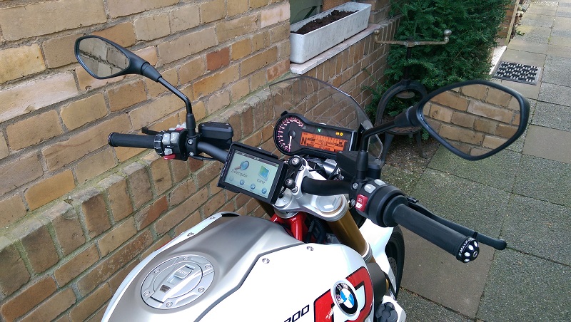

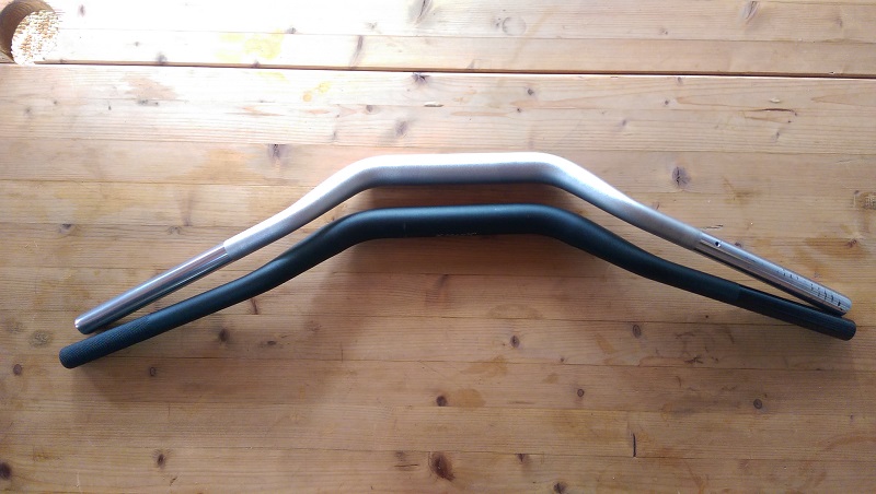

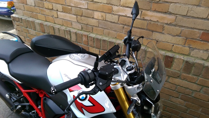

So ich habe mich auch an dem Lenkerumbau gewagt und das Ergebnis kann sich sehen lassen :-)
Verbaut habe ich:
K-MaxX FATTY32 Superbike schwarz
Satz K-MaxX Lenkerendkappen TYP1 bi-color
Ja es war mit etwas Aufwand verbunden, aber wer handwerklich etwas begabt ist schafft es auch, am schwierigsten war es die passenden Löcher in den Lenker zu bohren um die Griffe zu fixieren.
Fuchser
