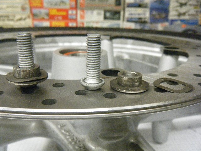

2. die Rollen mit denen die Bremsscheiben an der Felge befestigt sind, sind ausgeschlagen. Dann lassen sich die Bremsscheiben minimal verdrehen. Diese Rollen sind an meiner R1100S aktuell ausgeschlagen (Prinzip bei K1200RS gleich). Macht sich durch ein Klack am Anfang des Bremsens bemerkbar. Besser gesagt wenn ich sie vom Hauptständer schiebe und dann zum anhalten bremse macht es Klack. Und ich habe auch ein leichtes Rubbeln beim normalen bremsen. Auf dem Bild sieht man auch, dass die Rolle an einer Stelle etwas abgenutzt ist.
Vielleicht ist was für dich dabei. Gruß Stefan
