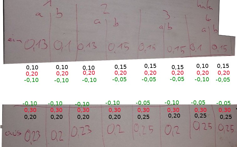

ich bin seit diesem Sommer K1200rs Besitzer (Baujahr 2001 mit integral ABS) und im Moment mache ich meine erste Inspektion (bei 70000km). Erfahrung habe ich bisher nur mit einer R65 und daher gibt es das ein oder andere Ungewohnte an meiner neuen Maschine.
Unter Anderem scheinen alle Ventile etwas zu eng (0,05mm) toleriert zu sein. In der Zeichnung ist jeweils die größte Fühlerlehre, die ohne Gewalt rein ging aufgeschrieben. Oder gab es hier irgendwann neue Sollwerte (statt 0,15-0,20/0,25-0,3)? Das heißt ja ich müsste quasi alle Tassenstößel neu kaufen. Wenn ich die Arbeit beim Freundlichen machen lasse, muss ich dann neue kaufen oder haben die normalerweise einen großen Eimer mit Tassenstößeln, geben mir gebrauchte und meine wandern dafür in den Eimer? Kostet mich das jedes Mal 300€ an Stößeln oder hat der Vorbesitzer hier gepfuscht? Wird das Spiel bei den K's mit der Zeit größer oder kleiner?
Ich würde mich sehr über Erfahrungsberichte freuen!
Viele Grüße und besten Dank!

Mit dem zur Abstufung der Stößel passenden Werkzeug gemessen, ergibt sich folgendes Bild:
Schwarz= gemessener Wert
rot = Optimaler Wert
Grün Änderung am Stößelmaß
Nimm die Nockenwellen raus und passe das Maß der Stößel um die grünen Werte an. Schmeiß bei der Gelegenheit auch den Gleitschienen Belag mir raus, egal wie er aussieht und ob er noch gut ausschaut! dann hast du meiner Erfahrung nach die nächsten 50 TKM deine Ruhe!
Wenn die Maße der Stößel die du raus nimmst wo anders passen einfach wieder verwenden!
Das Problem ist das du bei vielen Ventilen am unteren Ende der Toleranz angekommen bist, daher besteht die Gefahr das die Ventile zu weing Kontakt zum Ventilsitz haben und zu heiß werden können und dann ggf. durchbrennen.

habe gerade die Nochenwellen rausgenommen und unter die Stößel geschaut. Jetzt bestelle ich neue und dann sollte das alles passen. Leider kann ich die Excel, die ich mir gemacht habe aufgrund des Dateitypes nicht direkt anhängen.
Bzgl. Gleitschiene: Laut Vorbesitzer ist vor 10.000km inspiziert und für gut befunden worden. Daher wollte ich sie eigentlich drinnen lassen, das Teil kostet aber andererseits fast nichts. Kriege ich den Kettenkastendeckel ab ohne das Kühlwasser raus zu lassen?
