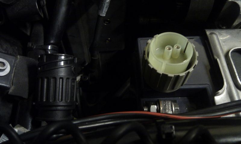

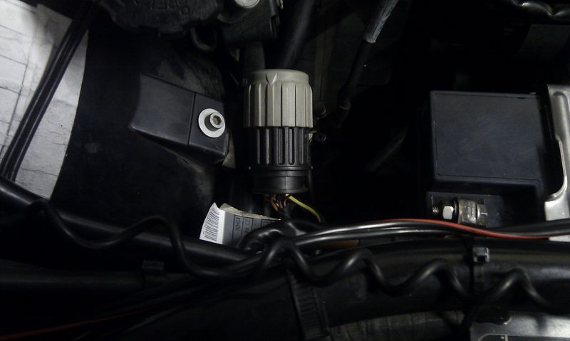

Ich kann nicht in den Programmiermodus zu erhalten
meinen Prozess
1. Bei ausgeschalteter Zündung durch drücken der Taste A der alarm die Anlage deaktivieren. (Blinker 1x blinkt) Innerhalb von 12 Sekunden, die ich Programmierstecker abziehen
2.Die Taste A der Fernbedienung drücken( die Blinker blinken 2 Mal, die Kontroll LED ist aus) und innerhalb von 12 Sekunden die Zündung einschalten.
es ist so gut?
Programmier-Anschluss eingesteckt
Programmier-Anschluss getrennt

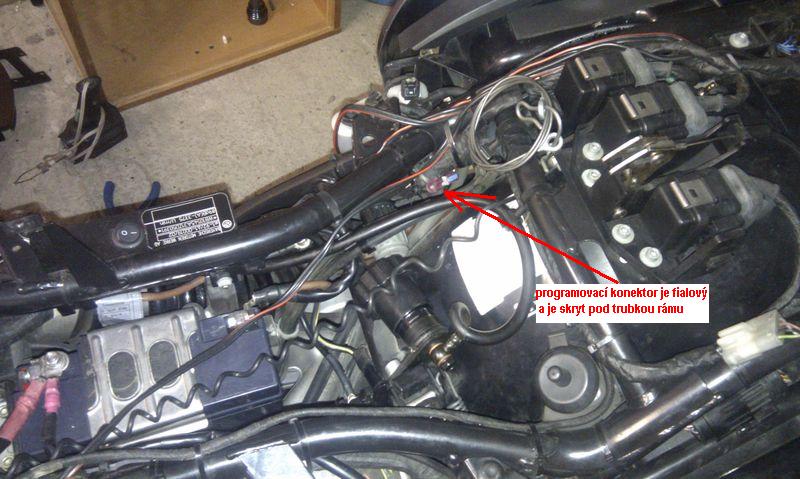

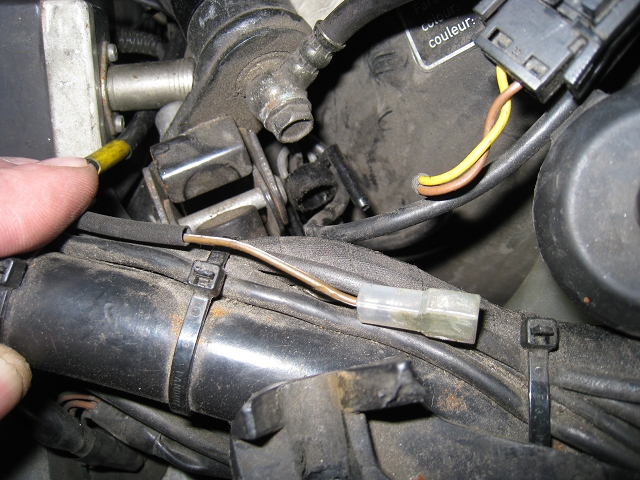

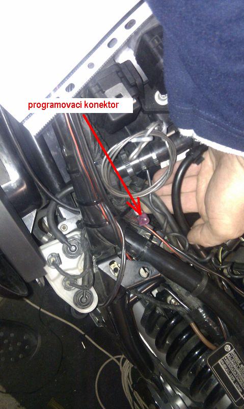

Das ist der falsche Stecker auf deinen Bildern. Das ist der Diagnosestecker!
Der Programmierstecker ist ein einpoliger kleiner Stecker irgendwo am Rahmen angebunden. Die Drahtfarbe ist braun weis.

Dieses Kabel lag bei meiner unter dem Rahmenrohr, nur zu finden, indem man die rechte hintere Seitenverkleidung abmontierte...

Katreiber hat geschrieben:Dieses Kabel lag bei meiner unter dem Rahmenrohr, nur zu finden, indem man die rechte hintere Seitenverkleidung abmontierte...
Ja, Stefan, das ist möglich. Ich kann mich erinnern das ich den Stecker auch lange gesucht hatte. Nun ist er durch diverse Arbeiten nach oben gerutscht.
Rady, der Stecker ist von unten am Rahmenrohr sehr versteckt. Manchmal ist der Stecker mit dem Wickeltape verpackt. Man fühlt dann unter dem Tape diesen Stecker.
Rady
Beiträge: 25
Registriert: 15. Oktober 2009, 07:02
Re: Wegfahrsperre der K1200LT
#17 Beitrag von Rady »
Jack gefunden, Wegfahrsperre deaktiviert

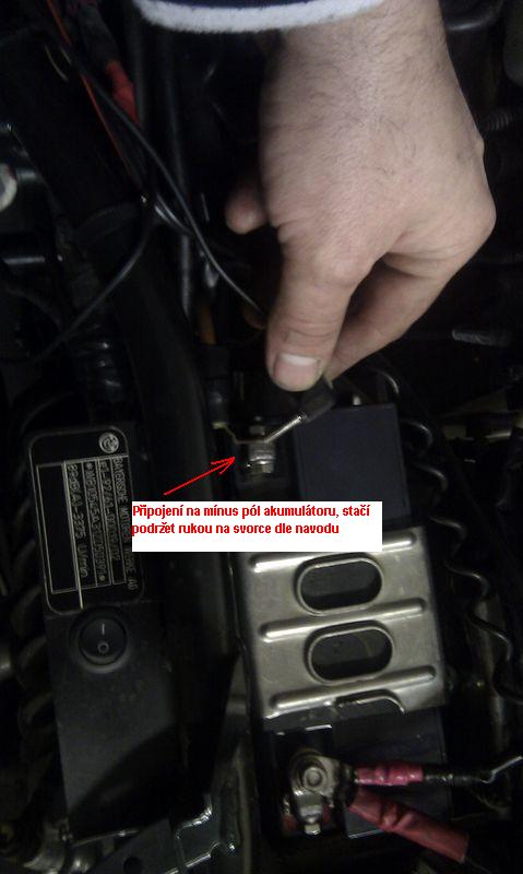

Dieter auf meinem Fahrrad ist mehr Möglichkeiten für Programmierung. Ich schrieb meine Worte.
Programmierung der Funktion B (Summer (Piepton), Alarm, der Art des Klingeltons ist Wegfahrsperre automatisch ausgeschaltet, automatische Alarm-Funktion aus).
konektor umisteni.jpg (78.08 KiB) 613 mal betrachtet

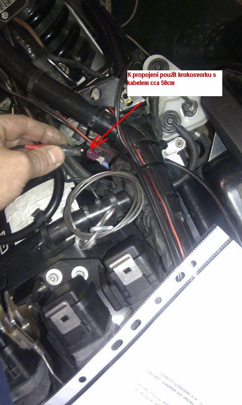

1. Wenn die Zündung, um den Alarm durch Drücken der Taste A auf der Fernbedienung zu deaktivieren. (Winker blinkt kurz) innerhalb von 12 Sekunden mit einem Anschlusskabel an den Minuspol der Batterie zu verbinden "Socket-Programmierung" (Viollet Zündkabel braun / weiß).
Kabelverbindung mit einem Programmier-Anschluss
pripojeni kabelu k programovacimu konektoru.jpg (109.12 KiB) 613 mal betrachtet
Anschluss an die Batterie
pripojeni na akumulator.jpg (73.53 KiB) 613 mal betrachtet
2. Drücken Sie die Taste auf der Fernbedienung (man einen doppelten Piepton und erweitert (Summer) hören will, Flash-Blinker zweimaligem Drücken wird die LED ausgeschaltet) und innerhalb von 12 Sekunden die Zündung. Sie hören einen dreifachen Piepton), die programmierte Funktion ist jetzt aktiv.
3. Kabel (Socket-Programmierung) Ziehen Sie aus dem Minuspol der Batterie trennen.
4. Durch Drücken der Fernbedienung (Piepton) - hören Sie einen hohen (oder höher) Piepton
5. Durch Drücken der Fernbedienung (keine Funktion) - klingt ein hoher Signalton
6. Durch Drücken der Fernbedienung (keine Funktion) - klingt ein hoher Signalton
7. Durch Drücken der Fernbedienung (keine Funktion) - klingt ein hoher Signalton
8. Durch Drücken der Fernbedienung (keine Funktion) - klingt ein hoher Signalton
9. Durch Drücken der Fernbedienung (Alarm) - klingt ein hoher Signalton
10. Durch Drücken der Fernbedienung (keine Funktion) - klingt ein hoher Signalton
11. Durch Drücken der Fernbedienung (eine Art von pulsierenden Ton) - klingt ein hoher Signalton
12. Durch Drücken der Fernbedienung (keine Funktion) - klingt ein hoher Signalton
13. Durch Drücken der Fernbedienung (keine Funktion) - klingt ein hoher Signalton
14. Durch Drücken der Taste B Fernbedienung (automatische Aktivierung der Alarmfunktion ausgeschaltet ist) - klingt ein leiser Piepton
15. Durch Drücken der Taste B Fernbedienung (automatische Aktivierung der Wegfahrsperre aus) - klingt ein leiser Piepton
16. Durch Drücken der Fernbedienung (keine Funktion) - dreifacher Piepton Einstellungen werden gespeichert
17. Schalten Sie die Zündung - Diebstahlsicherung ist nun aktiv, blinkt die LED
18. Durch Drücken der Fernbedienung - Pieptöne (Summer), wird Blinker kurz auf.
Ergebnis: Die Maschine ist so programmiert, automatische Wegfahrsperre deaktiviert (LED aus), die B-Taste kann der Alarm zu aktivieren / deaktivieren die Fernalarmierung (für Beobachter, die sich auf das Motorrad zu verlängern dergleichen verwendet werden) Wegfahrsperre aktiv geschaltet werden nur bewaffnet.
Hinweis: Die Programmierung Stecker in der richtigen Lage der Sitzrohr entfernt montiert unter den richtigen Rahmen der Bremsflüssigkeit an den Kabelbaum. Es ist ein einfaches Plug violett, braun / weißes Kabel.
BMW LT K1200, 2001, violet, chrompaket

Danke für Ihre Radschläge. Bin radlos. GS 911, ATAL und andere diagnose Geräte habe probiert, ohne Erfolg.
Grüße aus CZ
Cyril.
R1150GSA,R1200 Montauk, K1200LT, K1, R100RT-Gespanne Carell, C1-200.
