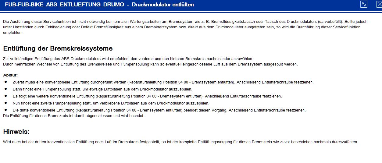

Hast du vorab das Bremssystem geöffnet, andere Bremsleitung, Druckmodulator getauscht oder die Bremsflüssigkeit gewechselt?
Dann mal hier lesen: http://www.s1000-forum.de/download/file ... &mode=view

Nein, ich habe nur den Ausgleichsbehälter gewechselt. Trotzdem danke für den Tipp. Was versteht man unter einer Pumpenspülung, wie läuft das ab?Weissblau hat geschrieben:Hast du vorab das Bremssystem geöffnet, andere Bremsleitung, Druckmodulator getauscht oder die Bremsflüssigkeit gewechselt?

Das ist eine Funktion des Testers.
Ich geh davon aus das das beim GS911 der "Pump actuation test" ist.
Diese Testroutine gibt es z. B. beim I-ABS der K1200RS nicht!
