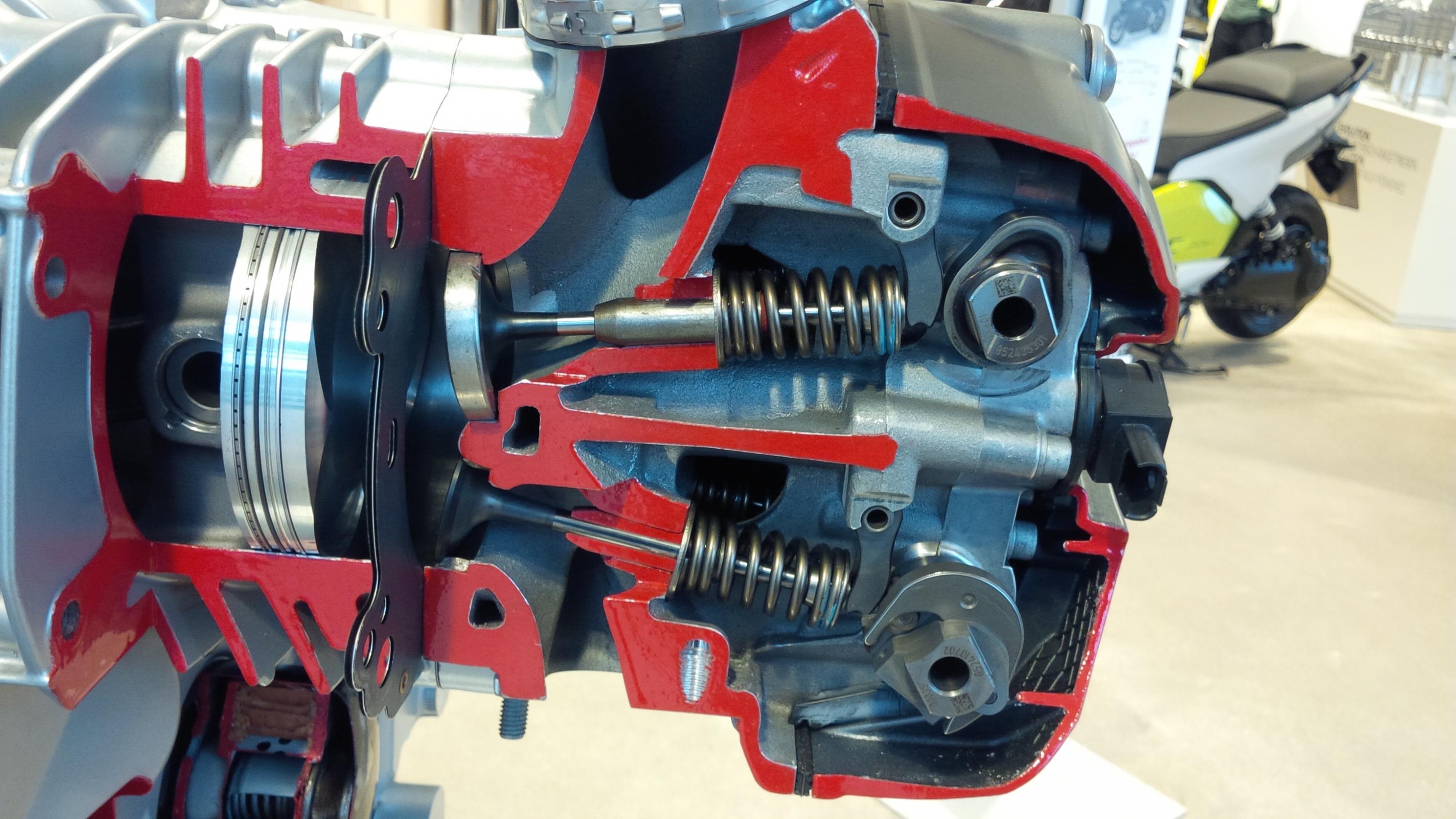

Aber wie arbeitet der zusätzliche Nocken auf der Auslasswelle ?
Ventilespielkontrolle, Motor+Getriebe Montage wie heute üblich.
Re: Geräusche Ventiltrieb
Der zusätzliche Nocken ist keiner , das ist ein Fliehgewicht und bei niedriger Drehzahl wird das Auslassventil etwas geöffnet ( Deko ) für leichteren Start.
Wenn der Motor läuft, drückt das Gewicht den Hebel zurück und dass Ventil wird immer geschlossen.
Ist zwar ein Video von KTM, aber Funktion ist in etwa gleich.Nur fehlt wohl bei BMW die Feder ? oder die ist in der Nocke verbaut...... möglich währe aber auch den Hebel mit Öldruck zu steuern ... z.B. bei niedriger Drehzahl - wenig Öldruck und der Hebel schwenkt in Richtung Deko .... wer kann da was zu sagen ?
https://youtu.be/vU0QPhhpJ-E

die Geschichte bei KTM ist nachvollziehbar. Dann müsste aber auch die Spritzufuhr unterbrochen sein damit kein unverbranntes Gemisch im Kat landet.
Danke
