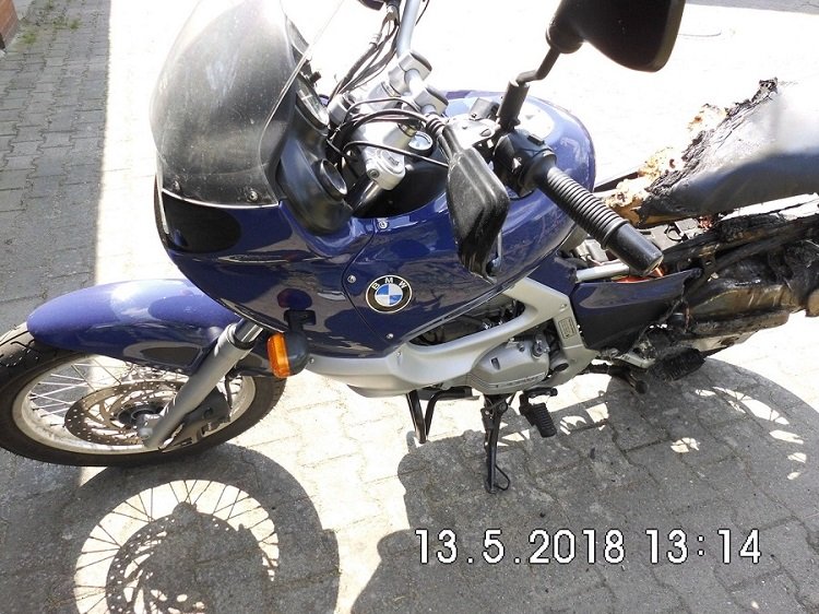

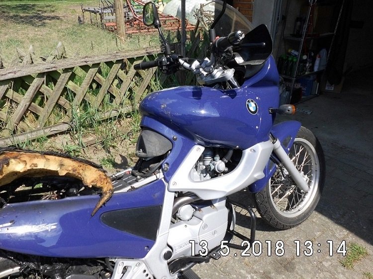

Hallo TOM TOM , ich hatte eine wunderschöne F 650 ST BJ: 99 nur 25 000km. Sie ist während der Fahrt ab Fahrersitz in Richtung Heck abgebrannt. Gott sei Dank im Dorf. Mit 10 Eimern Wasser aus de Nachbarregentonne könnte ich den Brand löschen, das Krad war danach Schrott. Habe ich für 250 euro verkauft. Ursache, Wahrscheinlichkeit 95% zu heißer Gleichrichter. Spannungsregler Ich finde, wenn ein Spannungsregler unter zu geringer Kühlung leidet, ist das ein Konstruktionsfehler von BMW. Ich habe BMW angeschrieben aber es hat sie nicht interessiert!
