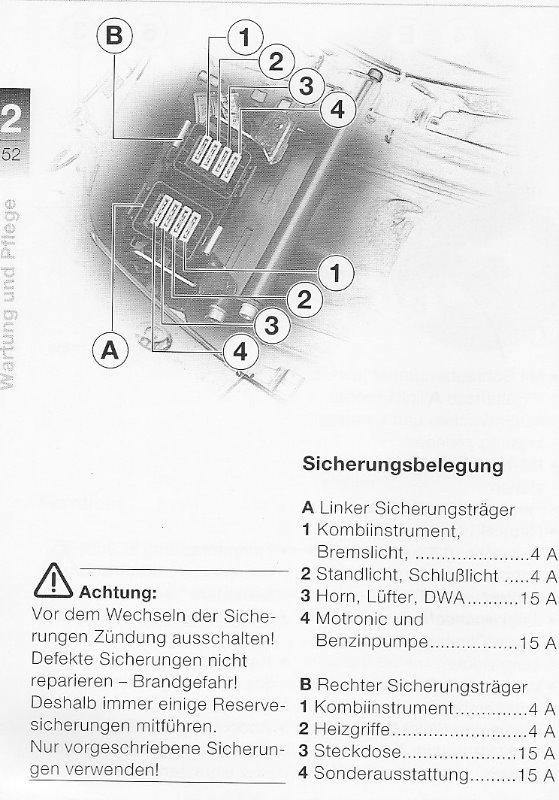

habe zum ersten Mal ein elektrisches Problem.
Hat jemand vielleicht einen Belegungsplan von den
beiden Sicherungskästen?
Bedienungsanleitung und Reparaturanleitungen (ganzer Ordner voll)
geben leider keine Auskunft.
K 1200 RS, Bj. ´99
Wäre nett wenn mir da einer von euch helften könnte.
Belegungsplan Sicherungskästen K 1200 RS

Re: Belegungsplan Sicherungskästen K 1200 RS
Hallo Frank !
Unterlagen liegen mir vor. Bin aber erst morgen wieder zu Hause, schau dann mal nach!
Hallo Frank !
Schau ins Mailfach!
Schau ins Mailfach!
Habe das Serviceheft gerade in der Hand
Danke Stefan, hilft mir weiter!
