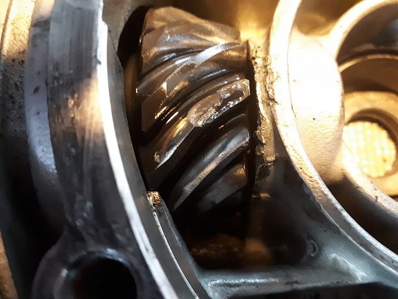

Re: Teile im Endantrieb
Jo das Kegelrad ist hinüber.
Beim Dichtring wechseln neu ausdistanzieren?
Das geht auch ohne.
Nun ist der neue gebrauchte Antrieb drin, habe beide simmeringe gewechselt.
Das geht auch ohne.
- endantrie2b.jpg (50.52 KiB) 159 mal betrachtet

beim wechsel der außen liegnden Simmerringe braucht nicht distanziert werden, warum auch, ich lasse SR die Dicht sind in ruhe die Dinger laufe sich gern in die Welle ein und der neue kann dann nicht richtig dichten!
Sieht schon häftig aus, war da schon mal jemand drann und hat das Tragbild nicht beachtet beim distanzieren? egal hin is hin
Gruß Bernd
Gruß Bernd
Chucky1978
Ach das geht doch noch... Hier und da ein Schweißpunkt zum auffüllen, und ne schöne Schweißnaht, die dann mit ner Schlüsselfeile schön moddeliert, und das Ding ist besser als Neu.
Ausdistanzieren... ein Zentimeter ist kein Maß
