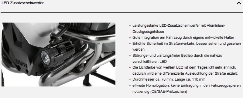

So wie ich das sehe gibt es doch die Originalen, diese werden nicht an den Stürzbügeln montiert, sondern haben einen eigenen Halter.
•Leistungsstarke LED-Zusatzscheinwerfer mit Aluminium-Druckgussgehäuse
•Gute Integration am Fahrzeug durch eigens entwickelte Halter
•Erhöhte Sicherheit im Straßenverkehr: besser sehen und gesehen werden
•Störungs- und wartungsfreier Betrieb durch die nahezu verschleißfreien LED
•Die Lichtfarbe von weißen LED ist dem Tageslicht sehr ähnlich, dadurch wird eine differenzierte Ausleuchtung der Straße erzielt.
•Durchmesser ca. 70 mm, Länge ca. 110 mm
•eltweite Homologation, keine Eintragung in den Fahrzeugpapieren notwendig (CE/SAE-Prüfzeichen)
https://www.bmw-motorrad.de/de/models/s ... porttourer

Doch Klaus, die werden an den Zylinderschutz-, -sturzbügel, bzw. Motorschutzbügel befestigt,
bitte mal genau hinschauen!

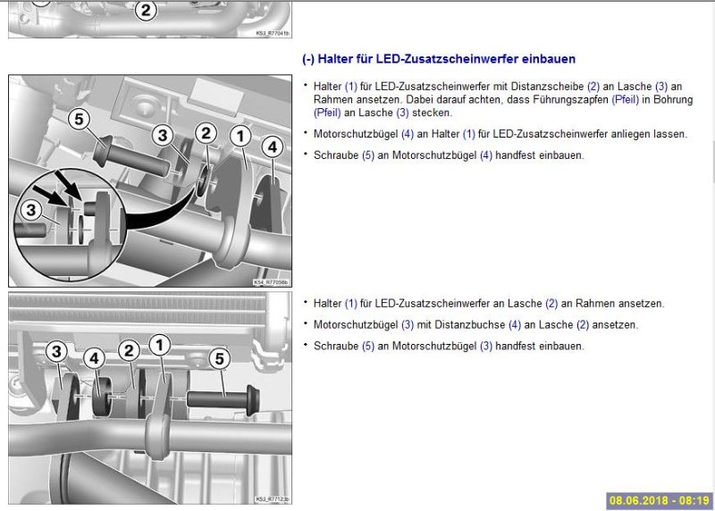

Wie schnell ist nichts getan
- Beiträge: 5332
Re: Zusatzscheinwerfer anbringen
Nicht ganz korrekt, der Halter wird mit dem Motorschutzbügel zusammen befestigt, nicht daran. Es sollte also auch ohne funktionieren, wenn auch nicht so vorgesehen und evtl. ein paar andere Schrauben bzw. ein Anschlag dass der Halter nicht nach unten kippen kann, etc. nötig sind.
