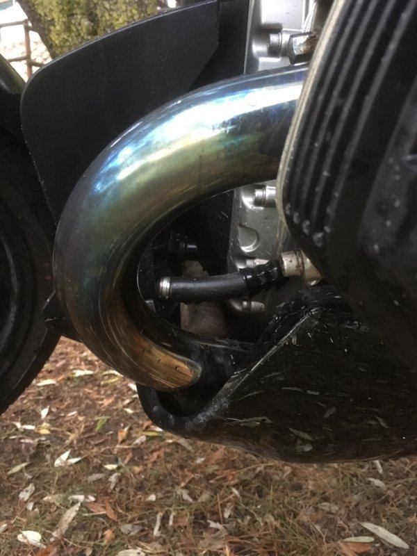

mir ist gleich am Anfang aufgefallen das auf der rechten Seite meiner R1200R der Krümmer einen großen Fleck hat. Dieser ist so bläulich verfärbt.
Links ist überhaupt nichts nur rechts. Es sieht sehr komisch aus nicht nach einer normalen Verfärbung.
Habe schon mit Never Dull und einer Chrome Paste probiert das weg zu bekommen. Hat leider nicht funktioniert.
Diese Mittel habe ich auch nur sehr sanft angewendet um das Chrome nicht zu zerkratzen oder ähnliches.
So wie es aussieht wird man es nicht mehr wegbekommen oder?

Der Fleck wird sogar noch größer. Auch der linke Krümmer bleibt nicht verschont.
Dass die Krümmer blau anlaufen ist normal und hat bei BMW eine 95-jährige Tradition!

Also hat es nichts mit eingebrannten Fett oder ähnlichen zu tun? Hätte sonst mal mit Anti Blau probiert dies zu entfernen.
Wenn alles gleichmäßig verfärben würde wäre es ja egal aber nur der eine Fleck und alles andere blank sieht halt doof aus ;)

Das ist keine Verschmutzung, sondern eine Eigenart von Stahl und Chrom.
https://de.wikipedia.org/wiki/Anlassen# ... beim_Stahl

Mir scheint die Stelle und das "Bild" etwas ungewohnt. Kann aber sein dass sich dort etwas Fett o.ä. befunden hat was die Verfärbung begünstigt hat. Wenn du sie ne weile gefahren bist werden die Krümmer noch stärker anlaufen, sieht dann auch ein bischen besser aus :D.
Ist nicht nur eine BMW-Krankheit, liegt am Material. Passiert auch bei unverchromten Krümmern, auf Chrom sieht man es nur besser. Schaut euch mal die Schweissnähte bei der Abgasanlage von ner S1000R an.

Meine hat auch mit dem rechten Krümmer angefangen , ziemlich genau so we bei dir , also mach dir keine Gedanken.
Hatte mal ne CX500 (Güllepumpe) , die hatte doppelwandige Krümmer , jedenfalls Original , da war das mit der Verfärbung weit weniger vorhanden.

Lender96 hat geschrieben: 31. März 2018, 19:34 Mir scheint die Stelle und das "Bild" etwas ungewohnt. Kann aber sein dass sich dort etwas Fett o.ä. befunden hat was die Verfärbung begünstigt hat. Wenn du sie ne weile gefahren bist werden die Krümmer noch stärker anlaufen, sieht dann auch ein bischen besser aus :D.
Also Fett wird sicherlich keine sogenannten Anlaßfarben begünstigen!
Lies Dich mal in Wikipedia über das Thema durch!
Um solch schöne Anlaßfarben an den Krümmers zu bekommen haben wir früher
etwas mit dem Schweißbrenner nachgeholfen! Da ist halt Dampf auf der Pfeife (Krümmers)!
NevrDull oder *S----ß* kannste vergessen, daß ist bloß Geldmacherei und bringt an den
Krümmers überhaupt nichts weil es immer wieder blau kommen wird!

gib mal Gas , bis der Kat Blau wird. :shock:
Rechts ist das Gas
Gruß Detlef

... seltsam scheint mir zu sein, dass nur eine Seite Anlassfarben zeigt. Das deutet auf einen Temperaturunterschied hin. Ich hätte angenommen, dass links wie rechts gleiche Bedingungen herschen.
Hat schon mal jemand die Temperatur an den Krümmern gemessen?

Karl_MKK hat geschrieben: 20. April 2018, 19:45... Ich hätte angenommen, dass links wie rechts gleiche Bedingungen herschen...
Den Ölkreislauf stelle ich mir so vor: Das Öl fließt vom Ölkühler erst durch den einen, dann durch den anderen Zylinder. Der zweite ist dann natürlich wärmer.

Dass nur der rechte Krümmer blau wird ist bei meiner auch so, leider. Auf der anderen Seite ist es nur gelb. Der Temperaturunterschied beträgt also mehr als nur 10K. Wohl eher 100K und soetwas kann kaum vom Ölkreislauf kommen. Im Wasserkreislauf sind die Zylinder parallel, denke das wird beim Öl auch so sein.
