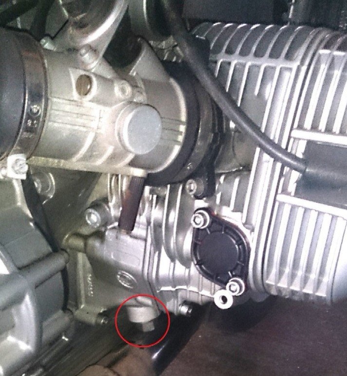

ich bin neu in dem Forum und habe vor ein paar Monaten eine BMW R1100R gekauft.
Jetzt verliert sie unter dem rechten Zylinder eine transparente Flüssigkeit. Ich möchte allerdings die Dichtung nicht tauschen,
ohne das ich weiss was das für eine Flüssigkeit ist. Kann mir hier jemand was zu sagen ??
In der Rep.-Anleitung steht dazu leider nix drin. :?:

Hallo, das ist der Steuerkettenspanner, der ist mit einem O-Ring abgedichtet. Dahinter ist Motoröl, kann also auch nur Öl rauslaufen. Teste mal VORSICHTIG mit einem Drehmomentschlüssel ob die Schraube richtig fest ist.
Das Anzugsmoment weiß ich jetzt leider nicht so aus dem Stehgreif

Erstmal is es seltsam das zwischen Motor u. Getriebe ne Dichtung sitzt, oder was is das da :?: und dann is da auch alles ziemlich mit Ölnebel belastet!!
Ich würde mal alles sauber machen und dann schaun wo s`her kommt, der Ungeduldiege oder auch kundige schraubt den Anlasser ab und schaut ob im Kupplungsgehäuse
alles trocken is :!: :!: :!: :!:
Wenn nich freu dich schonmal aufs`zerlegen der Q :shock:
Gruß Bernd
deutlichere Bilder sind hilfreich :wink:
selbst unter der DK is Dreck, könnte auch dort raus sabbern, aber so häftig :?

je länger ich mir das Bild anschau, dest so mehr tippe ich auf Simmerring Getriebeeingang oder Kurbelwelle kupplungsseitig , wenn dem so ist kanns dir die Kuppluing versaun!!

war bei meiner auch. Es war nur der Kupferring vom Kettenspanner. Nach ein paar Tagen Standzeit hat sich dort ein Öltropfen gebildet. Beim zerlegen hat sich dann gezeigt das der Kettenspanner nicht mehr richtig fest war.
Aber, natürlich sauber machen und genau nachsehen.

Hallo zusammen , erst mal danke für die ganzen Tipp´s. Die Schraube ist fest angezogen, allerdings ist da eine Alu-Dichtung drunter. Vielleicht ist das schon falsch ? :(

nein definitiv nicht!! und ich glaub nicht an den Kettenspanner sondern eher an Kupplungsgehäuse!
Was is das den nu da zwischen Motor und Getriebe :?: :?: :?: :?: da gehört keine Dichtung hin und wenn das eine is
würde ich dir raten den Anlasser ,sind nur zwei Schrauben, aus zu baun um zu schau ob s`da trocken is , muss es nämlich :!: :!: :!: :!:
Gruß Bernd

Da hilft wirklich nur gut sauber machen um festzustellen wo die Undichtigkeit tatsächlich ist.
Bremsenreiniger eignet sich dazu sehr gut.
Es ist genau so gut möglich das das Öl nur am Kettenspanner zusammen läuft und erst dort dann einen Tropfen bildet.
Was der schwarze Streifen zwischen Motor und Getriebe ist, würde mich auch interessieren.

Da ist alles sauber. Das Problem dabei ist, das nur Flüssigkeit rauskommt wenn der Motor läuft. Ansonsten kommt da nirgends was raus. :-(

Dann ist´s ja um so einfacher.
Laufen lassen und beobachten wo es raus kommt.
Sollte es wirklich am Kettenspanner sein, wie gesagt, war bei mir auch schon, ist es mit einem neuen Dichtring getan.

Der schwarze Streifen ist doch ein Kabel oder ?
Tippe mal auf Lambdasondenkabel.

:? Was meint ihr für einen schwarzen Streifen ??? :?

Ich würde 1. saubermachen, 2. die Stelle einpudern (Talkum/Babypuder), 3. Motor laufen lassen und beobachten wo es feucht wird.
