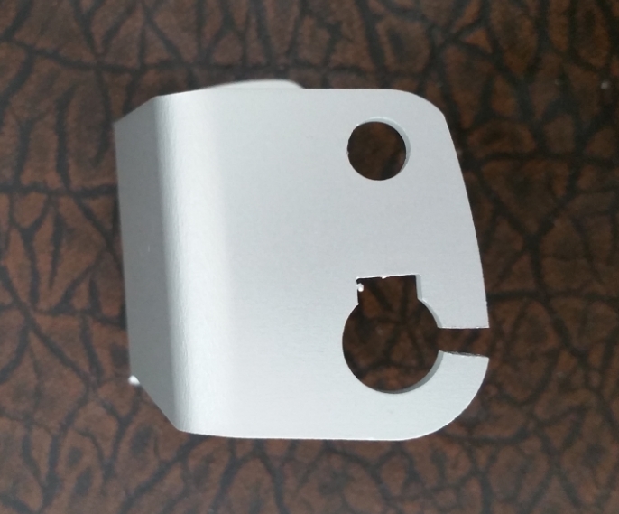

mal eine ggf. blöde frage: wie habt ihr das mit den blinkerkabeln gemacht? die liegen ja unter der lampenabdeckung. die blinkerkabel müssen am stecker geöffnet werden, damit ich das kabel durch die haltelöcher fummeln kann. wenn die trophy montiert ist, komme ich aber nicht mehr an die lampenabdeckung. lasse ich die steckerkabel verbunden, kann ich diese nicht montieren, da ich sie nicht durch loch der halterung bekomme. irgendwo hab ich da einen denkfehler...
R1250R Ice Grey
- manfred180161
- Beiträge: 3192
- Registriert: 25. September 2014, 16:10
- Wohnort: Echterdingen
Re: trophy
Vor diesem Problem stand ich auch.
Hab einfach die Kabel so weit raus, das es gerade noch zu montieren ging und danach so weit wie möglich von aussen zurück unter die Abdeckung geschoben.
Vielleicht nicht so ganz professionell, aber quick and dirty.
![Wink ;-)](./images/smilies/icon_wink.gif)
- Code:QR
- Beiträge: 352
- Registriert: 16. Mai 2016, 14:48
- Mopped(s): R1200R classic '13
- Wohnort: Bei Wiesbaden
Re: trophy
Ja das ist eine Fummelei. Und die Anbau-Anleitung lässt in vielen Punkten sehr zu wünschen übrig.
Aber auch als Nicht-Techniker mit einem geringen Minimum an technischem Verständnis hab ich es geschafft.
Problem behaftet war für mich u.a. die Verlegung der Anschluss-Kabel. Wenn man(n) dann aber die bis dato übrig gebliebenen Abstandsstücke und die etwas längeren Schrauben berücksichtigt, passt es zusammen und macht sogar Sinn.
Gruß Bernd
- dc_01
- Beiträge: 177
- Mopped(s): R1250R Ice Grey
- Wohnort: MKK
Re: trophy
das geringe verständnis hab ich auchCode:QR hat geschrieben:... geringen Minimum an technischem Verständnis ...
![Laughing :lol:](./images/smilies/icon_lol.gif)
mein plan: ich werde jetzt am blikerausleger einen schlitz sägen, durch den ich das kabel dann fummeln kann.
die blinkerkabel sind leider zu kurz als dass man sie mitsamt den steckern rausziehen kann und nach der montage
wieder zurückschiebt, so wie manfred gesagt hat.
die distanzstücke machen für mich auch sinn, weil sich sonst die trophy zu sehr eiförmig verzieht. mit den
distanzstücken liegt sie lockerer um den scheinwerfer.
R1250R Ice Grey

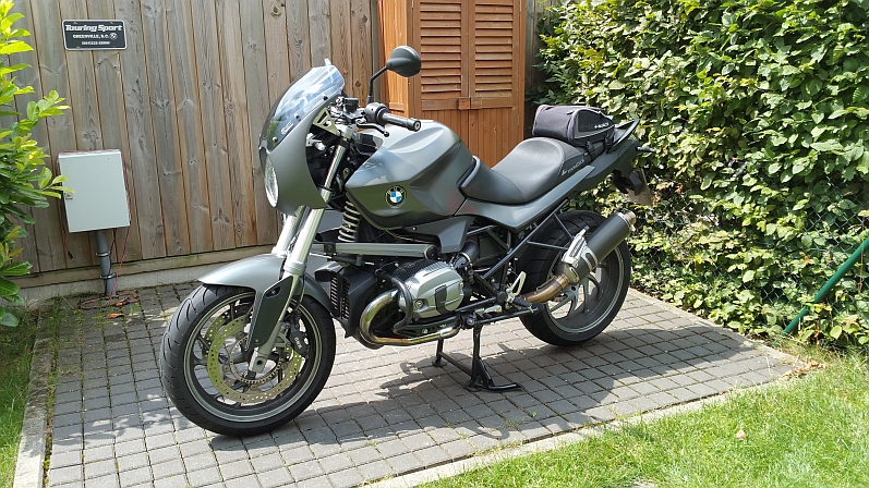

Re: trophy
so sieht's nu aus:
R1250R Ice Grey

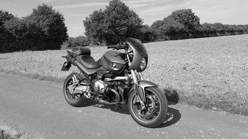

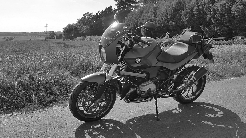

Re: trophy
so, weil mir heut danach war, hier noch ein paar stilvolle schwarz-weiss bilder:
R1250R Ice Grey
- manfred180161
- Beiträge: 3192
Re: trophy
So muss eine R aussehen. Bin verliebt...
