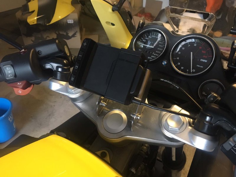

Hab eine Lösung gefunden. Das sieht nun so aus:
- Navihalterung.jpg (97.39 KiB) 680 mal betrachtet

Sorry, sicher praktikabel aber schön ist etwas anderes....

Jaja, aber das sieht v.a. der Fahrer, sprich ich selbst
Sonst sieht das Radl ja noch ganz hübsch aus
War praktisch die einzige Möglichkeit, die Basis für die Halterung ohne grösseren Aufwand zu montieren ... Das Phon sitzt nun gar nicht schlecht an seinem Ort, ohne allzu viel Wichtiges zu verdecken. Rechte äußere Seite, da ist nur der obere Drehzahlbereich des Tourenzählers und die Temperaturanzeige

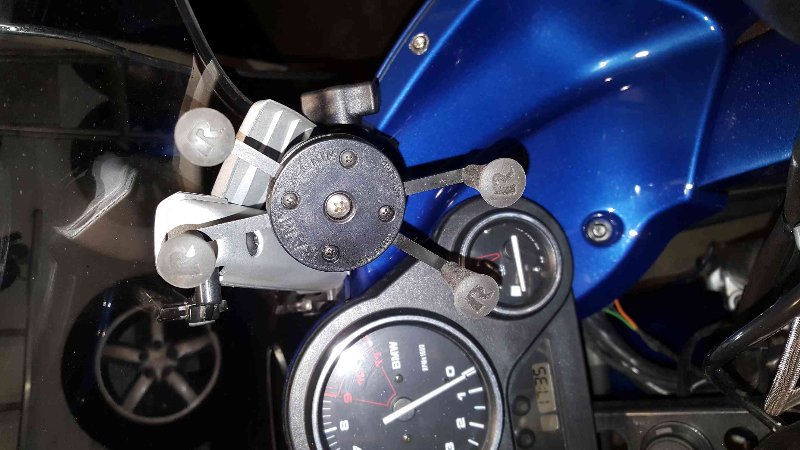

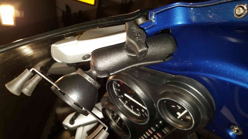

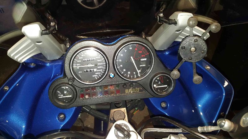

Meine Lösung für die RS (K41) sieht so aus:
RAM MOUNT Kugel auf 6mm Schraube ersetzt eine Verkleidungsschraube vorne rechts neben dem Cockpit
Vorher die Aufnahme der Schraube mit einem Flacheisen verstärkt und mit der Maskenhalterung verbunden.
Der Kunststoffaufnahme alleine traue ich nicht soviel zu.
Dann eine RAM Verlängerung und eine X-Grip Halterung angebaut.
Hat den Vorteil, dass das Gerät im Blickfeld, aber nicht im unmittelbaren Sichtbereich der Scheibe ist, es werden keine Anzeigen verdeckt und man kann es auch mit Tankrucksack gut sehen.
Geschützt ist es durch die Scheibe dennoch.

Re: Navihalterung
Geniale Idee, muß ich unbedingt schauen, ob das bei meiner 259er RS auch geht. Ist die Kugel auf 6mm Schraube von dir gebaut oder gibt es die so?Ganotepp hat geschrieben: 8. Januar 2018, 21:30 Meine Lösung für die RS (K41) sieht so aus:
RAM MOUNT Kugel auf 6mm Schraube [...]

Re: Navihalterung
Die Kugel gibt es mit 6mm Schraube bei Tante Louise

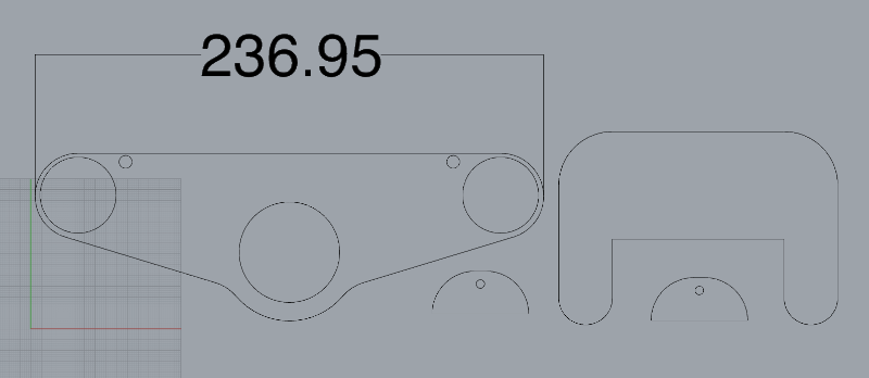

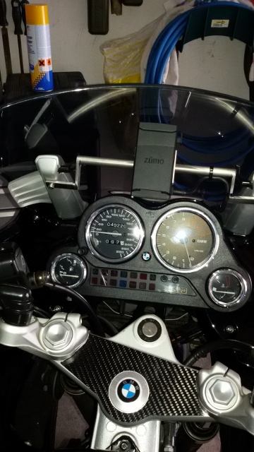

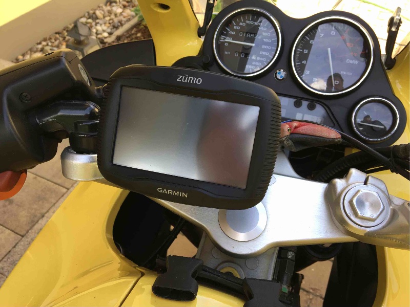

bevor ich meinen Beitrag setze, kurz zu mir: Bin 51 Jahre und besitze eine K1200RS seit 1998 mit aktuell 43300 KM.
Schon oft konnte ich interessante Informationen aus dem Forum beziehen, nun will ich auch mal einen Beitrag leisten.
Viele hatten ja schon gute Ideen, ein Navi-Halterung zu befestigen, jedoch hatte mir keine so recht in allen Punkten gefallen.
Ich wollte eine Halterung die komplett rückbaubar ist, die Position des Navis so gelegt ist, dass keine andere Funktion verdeckt wird und sich ins Erscheinungsbild des Motorrads einschmiegt.
Meine Halterung besteht aus 4 Edelstahlteilen die entweder gelasert oder durch Brenn-Schneiden erzeugt werden können.
Die Edelstahlplatte wird einfach zwischen den Lenkerstummeln und der Gabelbrücke dazwischen geschraubt. Die zwei Halbmonde können aufgelötet (wie bei mir) oder aufgeschweißt werden.
Viele Grüße Joachim
Viele Grüße Joachim

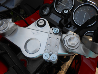

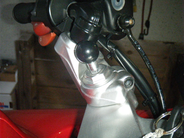

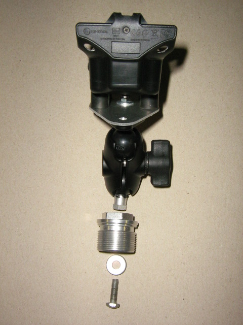

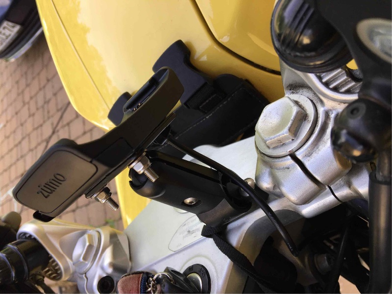

Hier mal wieder mein Beitrag zum Thema.
Vorteile:
minimaler Eingriff ins Motorrad.
geringer Material und Werkzeugbedarf.
ohne Navi nur Kugel sichtbar.
verdeckt Instrumente nicht
rückstandsfrei rückbaubar mit neuem Stopfen
Anleitung:
linken Gabelholmstopfen heraus schrauben - da keine Feder drin und auch kein Druck drauf kein Problem.
mittig ein 6mm Loch in den Stopfen bohren und mit einer passenden Schraube die Kugel festschrauben
unter dem Schraubenkopf eine breitere Beilagscheibe verwenden und zwischen Beilagscheibe und Stopfen etwas Dichtmasse verwenden.
Vorteile:
Anleitung:
