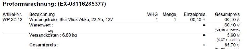

Hallo Zusammen,
wenn man die Kung Long mit 22 Ah nimmt, hat man M6er Anschlüsse. Die Größe passt auch, habe ich dieses Jahr in meine 97er R850R eingebaut.
Laut powerboxer.de sind die Originalabmessungen der Batterie: LxBxH = 186x86x176, Gewicht 6,5 Kg
Das ist die Kung Long 22 Ah, Auszug aus der Rechnung von Reichelt Elektronik
