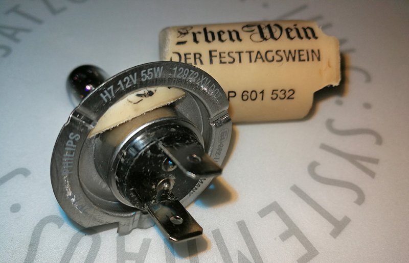

Anbei ein Bild zur Erklärung, wie ich das mit dem Korken und der Vertiefung in den Lampen gemeint habe. Durch die passend geschnittenen und in die "Rinne" gedrückten Stücke, ergibt sich eine erhöhte Auflagefläche für den Federbügel und somit mehr Anpressdruck. Sieht komisch aus, hab ich auch noch nie gemacht, aber funktioniert

Not macht erfinderisch! Dennoch, die Lampe kann ganz schön heiß werden
und da hab ich mit dem Korken Bedenken.

Wenn es ein Kunststoff Korken ist, habe ich auch meine Bedenken, aber ein echter Kork sollte das aushalten.
Ich verstehe nur nicht, weshalb du die Feder nicht etwas nachbiegst und damit die Birne wackelfrei fixierst.

Es handelt sichhier tatsächlich um einen Kunststoffkorken. Ich hab mir da zum Zeitpunkt der Idee keine Gedanken drum gemacht, ob mir das im Scheinwerfer abfackeln könnte. Die Option, den Federbügel erneut aus der, gerade glücklich improvisierten Fixierung, herauszunehmen, war für mich nicht existent. Die Option, den Raum an der Lampe auszufüllen, lag für mich einfach näher. Bin heute auch zum erstenmal mit meiner Frau gefahren (mal ihr Sitzfleisch testen) und konnte nach knapp 50Km keinen Qualm oder gar Lagerfeuer im Scheinwerfer feststellen. Ich nehm bei Gelegenheit die Lampe nochmal raus und schau, ob es da Spuren durch Hitzeeinwirkung gibt. Ansonsten lass ich es so.

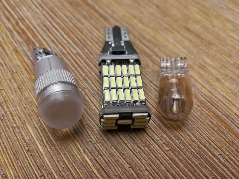

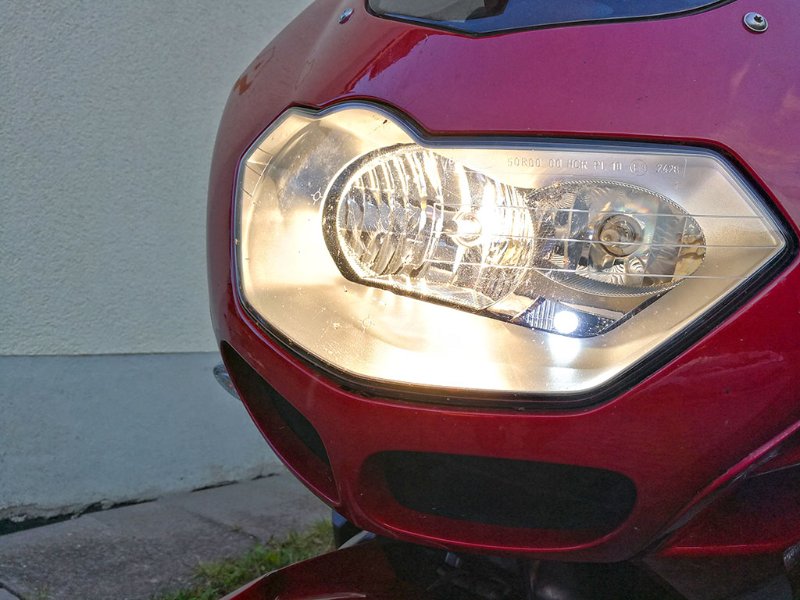

Das trübe Standlicht war natürlich auch von Anfang an ein Makel, insbesondere nach dem Tausch der H7 zu Osram Nightbreaker. Nachdem ich mir zwei LED W5W Canbus kompatibel bestellt hatte, diese aber in jeder Hinsicht ein Reinfall waren (von den Abmessungen zu groß, Display im Cockpit zeigt LAMPE!), habe ich nun Glück gehabt. Die beiden LEDs, die heute gekommen sind (unteres Bild ganz links), passen prima, machen keine Fehlermeldung und leuchten unaufdringlich hell.

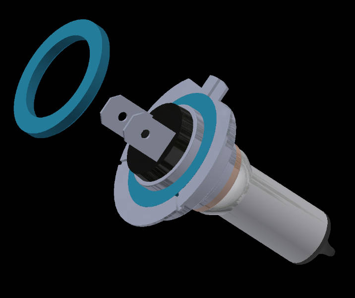

Und vor allem wenn der Kunststoff warm wird wird er weich,
dann drückt es die Feder in den Kunststoff rein und hält dann auch nicht!
Such Dir ein Stück Alu Rundmaterial, paße den Außendurchmesser des Rundmaterials
entsprechend dem Innendurchmesser der H7 Lampe an, bohre ein geeignetes Loch
entsprechend dem Außendurchmesser wo die Kontakte dran sind. Dann sieht das aus
wie eine dickere U-Scheibe die Du da reinschiebst. Und was noch nicht passen sollte,
daß kannst Du ja dann passend machen.
Nachtrag: Falls die Scheibe zu dick sein soll, ein fach dünner machen!
Mann kann das natürlich aus einem Alublech rausschneiden, oder aber auch eine
Karosserie U-Scheibe suchen die in etwa den Maßen entspricht, so daß man das dann
in die Lampe einpassen kann.

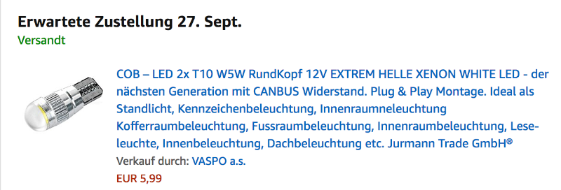

Re: Scheinwerfer Lampen wechseln
Hallo Schichti,
kannst Du mal kurz die genaue Bezeichnung der "neuen" LED posten und wo Du die herhast?

Die URL zur Lampe: https://www.amazon.de/gp/product/B073WY ... UTF8&psc=1

Ist das der Preis für 10 Stück?
Nein wieso? Da steht doch LED 2x T10 W5W RundKopf?! 10 Stück bekommt man für den Preis bestimmt nicht
