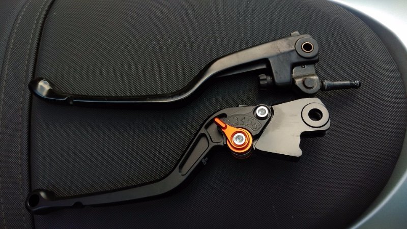

Hallo zusammen, habe mir die Hebel von der Firma V-Trec gekauft.
Nachdem ich mit der Kupplungsseite anfangen wollte, musste ich feststellen, dass der am Zubehörhebel verbaute Adapter anders aussieht als der Originale.
Die Nummer ist laut der ABE 200147, der ist auch verbaut.
komplett klein.jpg (106.78 KiB) 166 mal betrachtet
In der Montageanleitung steht nichts davon, dass ich die Buchse und den Hebel mitumbauen muss. Eigentlich soll laut Anleitung nur der Stößel umgesetzt werden.
Hat schon jemand die Teile bei sich montiert?
Die Firma sagt nun gibt es für mein Motorrad nicht, zurückschicken. Kann ich aber irgendwie nicht glauben :roll: .

Hallo Andreas,
habe die selben V-Trec Hebel an meine R1200R aus 2007 montiert- allerdings wird in meiner Montageanleitung klar darauf hingewiesen, dass "Buchse" und "Wippe" vom Original verwendet werden müssen...
Nach dem Umbau war die Montage kein Problem. Bin seit 3 Jahren happy mit den V-Trec-Hebeln.

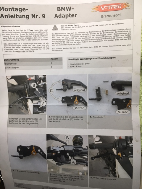

Genau wie auf dem Bild in der Anleitung: nur die Original-Buchse und -Wippe einfach in den V-Trec Hebel einsetzen und alles war gut.
Ich hatte mir den gekauft- da war der passende Adapter dabei... ( für 79.- € das Paar :) )

Ich hatte eine 2007er R, bei der ich auch die V-Trec-Hebel anbaute. Muss irgendwann 2011 oder 2012 gewesen sein. Da war der Kugelkopfgewindestift noch mit dabei. Nur Buchse und Schraube mussten vom serienmäßigen Hebel übernommen werden.
Allerdings hatte der V-Trec-Kupplungshebeladapter einen klitzekleinen Nachteil: er betätigte nicht mehr den Kupplungsschalter, wodurch sich der Motor nicht mehr mit eingelegtem Gang starten ließ. Diese Eigenschaft war bei der Fa. Bs Motoparts angeblich vollkommen unbekannt. Man schickte mir zwar kostenlos zwei andere Adapter, die jedoch gar nicht erst an die R1200R passten. Hab dann irgendwann wieder auf die originalen Hebel zurückgerüstet.

So nun sind sie dran.........
Die Originalwippen mit der Buchse umgesetzt, war dann alles ganz easy.
Haben die dort bei der Firma anscheinend nicht so richtig Plan, danke für eure Infos.
