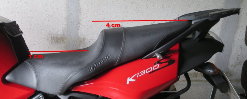

Hallo - brauche mal Eure Rückmeldung ... meine Frau und ich sind gerade aus Südtirol zurückgekommen - war einfach super. Was nicht super war, waren die Ischiasschmerzen meiner Frau - und das trotz einer Kahedo-Bank. Die Sitzbank ist jetzt 5 Jahre alt - von der Sitzposition (mit SBL von Schnitzer) bin ich zufrieden (aber nicht 'sehr zufrieden' wie bei der Kahedo Bank für die K1200RS) - meine Frau klagte von Anfang an darüber, das Gefühl zu haben, nach vorne zu rutschen: daher wahrscheinlich jetzt auch die Schmerzattacken.

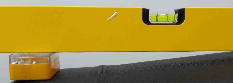

Ich habe mal die Neigung der Sitzflächen verglichen: während der Fahrersitz nur 1 cm nach vorne aus der Horizontalen absinkt, sind es beim Soziussitz gleich 4cm !! Das bedeutet, man sitzt auf dem Soziussitz nicht annähernd horizontal, sondern stets unter Spannung - daher dann die Probleme.

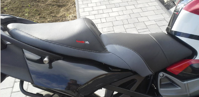

wir haben die Baehr mit Gel seit 3 Monaten drauf.
11 Tage Norditalien, danach 3 Tage Garmisch und 2 Tage Schwarzwald (6000 km)
Meine Frau ist besonders begeistert mit ihren Rückenproblemen.
Verarbeitung bei der Kompfortsitzbank, Top. Im Preis mit dabei ein Logo zum selber bestimmen.

Bei meiner KAHEDO messe ich ca. 2cm Höhenunterschied im Soziabereich. Sozia ist zufrieden.

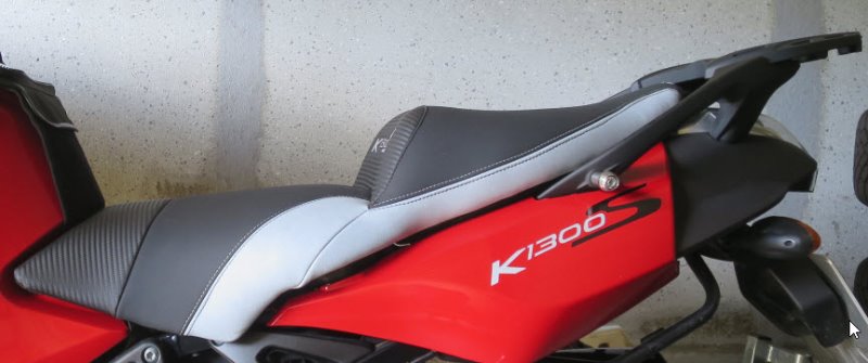

heute ist die Baehr Test-Sitzbank (Standardhärte ohne Geleinlage) gekommen - beim ersten Probesitzen: scheint einen Tick weicher als die Kahedo-Bank - Sitzflächen sind breiter angelegt - Sozia sitzt deutlich entspannter - morgen wollen wir mal testen - hier das Profilbild zum direkten Vergleich:

hier mal meine Rückmeldung zum Fahrvergleich meiner Kahedo- und der Baehr Test-Sitzbank: Ziel war ja die Verbesserung der Sozia Sitzposition meiner Frau - leider war dies auf der Testfahrt - über eine längere Strecke - nicht der Fall... Man sitzt zwar auf der Baehr Bank subjektiv etwas 'breiter' und weniger nach vorne geneigt mit dem Hinterteil auf dem Sitz, aber leider stellten sich dann doch wieder die Beschwerden meiner Frau ein.
Ich habe dann den Zollstock herausgeholt und gemessen - und siehe da: der Abstand zwischen Sozia-Sitzfläche (mit Sozia drauf) und Fußraste war bei beiden Bänken identisch - und damit natürlich auch der Kniewinkel!! Also werden wir als nächstes, erst einmal über eine Tieferlegung der Soziafußrasten nachdenken und weiter probieren...
Der Vergleich der beiden Sitzbänke für den Fahrer fällt - in meinem Fall mit SBL Lenker - eindeutig für die Kahedo Bank aus. Die Baehr Bank ist 'tourenorientierter' - dh. sie dämpft alle kurzen Fahrwerksaktivitäten zuverlässig weg - man merkt in der Tat nur grobe Stöße. Die Sitzposition war etwa 1-2 cm höher und damit in meinem Fall mit dem SBL weniger direkt zum Lenker, da man eher 'auf' dem Motorrad sitzt, was dann dazu führte, dass ich gefühlt indirekter lenkte und automatisch größere Radien fuhr - das ist aber rein subjektiv - vielleicht musste ja nur der SBL neu ausgerichtet werden.
Jedoch hat sich dann im direkten Vergleich mein 'Popometer' eindeutig für die Kahedo Bank entschieden: dort ist die Sitzposition eher 'im' Motorrad, kurze Fahrwerksaktivitäten sind gedämpft spürbar, die Sitzposition erzeugt mit dem SBL eine 'aktivere' Fahrposition - zusammengefasst: man merkt was 'fahrwerkstechnisch' los ist...
Fazit: beides sind gute Sitzbänke, jedoch mit unterschiedlichen Ausrichtungen - Kahedo = Tourensport orientiert, Baehr = Touren / Langstrecken orientiert.

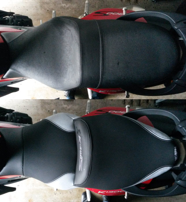

Hier beide Sitzbänke in der Draufsicht zum Vergleich:
