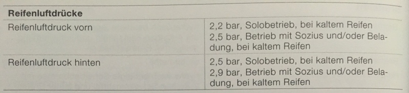

Bitte keinen Glaubenskrieg, ich weiss die Meinungen gehen da auseinander...aber in der Betriebanleitung steht eindeutig 2.5 Bär vorn, ohne Belastungsangabe. Daher Dnke ich, dass RDC dürfte/müsste bei 2.0 Bär anschlagen.
- qtreiber
- Beiträge: 2217
Re: Ab welchem Luftdruck gibt RDC Alarm?
diese Aufstellung kenne ich auch von meinen Vorgängerpropellern. Ebenso von Reifenherstellern.
Vorne 2,5 Bar wäre mir (mit fast allen Reifen) im Solo-/Halbvollbetrieb zu viel.
mMn wird in deiner Anleitung nur die Obergrenze aufgeführt.

Die LC hat definitiv 2.5 und 2.9 bar. Steht bei mir in der Betriebsanleitung.
Ihr diskutiert hier aneinder vorbei wenn einer eine luftgekühlte R fährt

Die Reifendrücke in der Betriebsanleitung der LC sind keine Angaben des Maximaldruckes. Sonst wäre dies in der Betriebsanleitung so erwähnt. Es muss die angegebene 2.5 und 2.9 bar sein. Auf der Rennstrecke wird mit weniger Drucker gefahren aber da würde ich auf der LC auch keine Sporttourer reifen aufziehen.
Der obige Printscreen zeigt meiner Meinung nach nicht die Anleitung der LC (ev. GS, das weiss ich nicht)

Und es ist korrekt, die R/LC und RS/LC ist der Reifendruck vorne 2.5, hinten 2.9 Bar.
Wenn man ein Navi Gerät von BMW hat und eine R/LC mit Touringpackt fährt, kann man alle Werte auf einmal im Display ablesen, nur so als Zusatzinfo.

Anstatt in der Betriebsanleitung zu schauen, wo nur ein Reifendurck angegeben ist, guck doch mal vorne an deinem Motorrad. Linke Seite
Am Rahmen hat es eine Plakette welche dir den Luftdruckanzeigt, bei Solo oder Sozius fahrt.
Werde ein Foto davon machen, wenn ich Zeit habe
