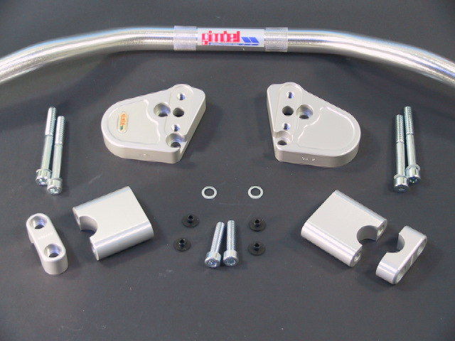

Oder passt dieses Teil auf die vorhandene Gabelbrücke ?
Superbike Lenker Umbau - Kit für BMW R 850 / R 1100 - R ab Baujahr 1997-
http://www.ebay.de/itm/Superbike-Lenker ... 0830091181
Re: Passt die obere Gabelbrücke einer GS 1100 auf die RT 1100
Das gehört auf eine alte R1100R, richtig?
Soweit ich weiß, passen die Lenkerseiten der RT auch auf die R (von der Verschraubung her).
Daher spekuliere ich, dass dieser Umbau sich auf der RT montieren lässt.
Freigängigkeit, Eintragung?
Keine Ahnung ...
Keine Ahnung ...
Genau,
unter dem Bild habe ich den Link vom Anbieter.
Dann wäre aber anstelle von den original 4 Schrauben für den Lenker nur noch 2 für den Adapter drin auf jeder Seite.
Eintragung wäre zweitrangig, passen muss es zuerst.
Das wäre beim Anbau an eine R1100R genauso.Huntersjoyer hat geschrieben: 27. Mai 2017, 13:02...
Macht aber nix, der Lenker hat auch nur vier Schrauben.
Eine(!) 8er Schraube hat etwa eine Bruchlast von 1000kg.
