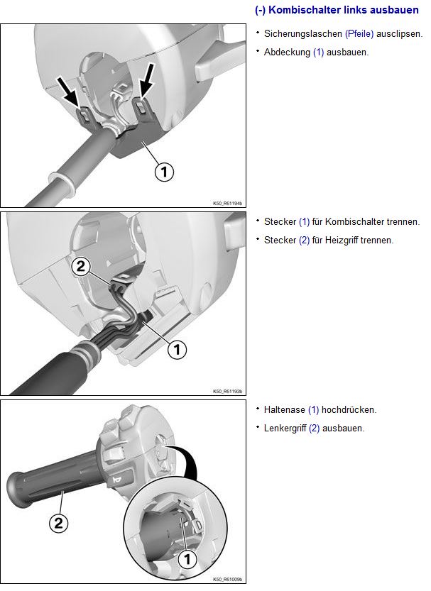

Mit WD40 bin ich durch. Hat nur kurz für eine Linderung gesorgt.chefffe hat geschrieben: 21. Oktober 2020, 15:28 Meiner hat auch ein bisschen gehakelt. Ich habe ihn dann zuerst mit WD40 behandelt. Rein Sprühen und Schalter zigfach schalten damit der Schmodder weg geht, danach mit einem guten Kontaktspray drüber und seitdem keine Probleme.
Danke für die Anleitung - das bestätigt das Dilemma, habe ich befürchtet. Na denn werde ich 'nen Pott Kaffee und Baldrian Pillen bereitstellen und ans Werk gehen.

Re: Schalterarmatur links
Hi zusammen,
Lenkerarmatur links, alle Schalter außer Betrieb, R1200 RS Bj.2018, Kilometer 17 000
wer hat eine Idee, natürlich suche ich den
noch auf.
(Habe die Maschine gewaschen und 6 Wochen abgestellt).
Bringt WD40 etwas :-/?
Vielen Dank schon jetzt
Herzlichste Grüße
RS-Tommi
Herzlichste Grüße
RS-Tommi
Das allbekannte WD40 Universalöl bestimmt nicht. Das ist ein Kriechöl und prima um verrostete Schaubverbindungen zu lösen, aber mehr auch nicht. Noch nicht mal zum Schmieren ist es zu gebrauchen, ansonsten eher ein prima Isolator, also genau das Gegenteil des Gewünschten.
Das vom Chefffe genannte "Kontaktspray" ist etwas ganz anderes und sollte auch erst nach der Reinigung der Kontakte aufgetragen werden
Ich würde mir ja erst einmal die Steckverbindung an der Kupplungsarmatur ansehen, ggf. aus-/einstöpseln. Sehe aber das Problem eher hinter der Verkleidung, also eher am anderen Ende der Verkabelung.
Heizgriff, Multicontroller funktionieren?
Müssen halt ab bevor man an den Schalter kommt
Seit der K25 sind die Stecker doch direkt am Kombischalter, warum sollte das Problem am anderen Ende liegen?joerg58kr hat geschrieben: 24. Juli 2022, 16:33 Ich würde mir ja erst einmal die Steckverbindung an der Kupplungsarmatur ansehen, ggf. aus-/einstöpseln. Sehe aber das Problem eher hinter der Verkleidung, also eher am anderen Ende der Verkabelung.
Müssen halt ab bevor man an den Schalter kommt![]()
werde euch berichten was der
meint !
vielen Dank , bin jedoch überfordertjoerg58kr hat geschrieben: 24. Juli 2022, 16:33 Ich würde mir ja erst einmal die Steckverbindung an der Kupplungsarmatur ansehen, ggf. aus-/einstöpseln. Sehe aber das Problem eher hinter der Verkleidung, also eher am anderen Ende der Verkabelung.
Kombischalter-links.pdf
LG
Weil es genau so gut am anderen Ende des Kabels zu einem Problem gekommen sein kann. Der Stecker vom Microschalter an der Handarmatur ist eigentlich so gut abgeschirmt, dass es dort nicht zu einem Wackler kommen kann. Nach 6 Wochen wäre die Sache inzwischen auch wieder abgetrocknet, wenn doch Wasser per Hochdruckreiniger eingedrungen wäre. Aber aufmachen kann man die Sache ja mal. Glaube aber nicht dran.Larsi hat geschrieben: 24. Juli 2022, 17:38 Seit der K25 sind die Stecker doch direkt am Kombischalter, warum sollte das Problem am anderen Ende liegen?
Der Totalausfall aller Schalter deutet eher darauf hin, dass irgendwo das Kabel /Steckverbindung getrennt wurde. Bei Korrosion würden einzelne Kontakte noch funktionieren.
Und das Problem kann nun mal auch am anderen Ende liegen, evtl sogar ein Kabelbruch /-Abriss und wenn es bei einem Laternenparker sogar mal der Marder war
Lt Teilekatalog ist das Kabel bis zum Stecker am Schalterelement ein Teil des Hauptkabelbaums.
Sicher kann der Fehler auch "am anderen Ende" sein, aber da ist bis zur ZFE kein weiterer Stecker.
https://www.realoem.com/bmw/de/partgrp? ... A15_&mg=61
Hatte ich auch mal. Bei mir hatte der Frickler, der den Lenkerumbau gemacht hat, den Stecker rausgezogen. Nur so weit, dass es gelegentlich ging und meistens gar nichts.
Der kleine Stecker hat keine Raste oder Verriegelung. Ein ungeschickter Zug am Kabel reicht schon. Schieb' mal am Kabel/Stecker reinwärts. Wenn da was geht und du es vielleicht sogar klicken hörst hast du gewonnen.
@Larsi, was habe ich als erstes geschrieben
joerg58kr hat geschrieben: 24. Juli 2022, 16:33 Ich würde mir ja erst einmal die Steckverbindung an der Kupplungsarmatur ansehen, ggf. aus-/einstöpseln. ...

Hi zusammen,
das könnte hoffentlich die Ursache sein,
Hi zusammen,
Jörg lag richtig !
Der Werkstattmeister hat heute müde gelächelt und die Steckverbindung innerhalb 8 Sekunden kraftschlüssig verbunden
