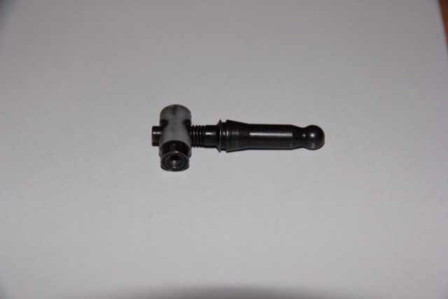

Bei meiner R1200RS habe ich den Brems und Kupplungshebel demontiert.
Dabei muss der Betätigungsbolzen, welcher die Hydraulik betätigt, abgeschraubt werden wenn der Griff
gewechselt wird. Der Bolzen selbst ist in einem kleinen Haltezylinder geschraubt. Damit er sich nicht löst,
wird das noch mit einer Madenschraube gesichert. Diese war bei mir eingeklebt. Beim Öffnen habe ich den Inbus
geschrottet. Kennt jemand eine Teilenummer des Bauteils. Konnte es im Ersatzteilkatalog nicht finden. Ich hänge
ein Bild des Bauteils an.
Betätigungsstift Bremse/Kupplung
- Betaetigungsbolzen.JPG (31.54 KiB) 169 mal betrachtet
Re: Betätigungsstift Bremse/Kupplung
Das hättest Du etwas warm machen müssen, ist mit Loctite noch gesichert
bei BMW gibts das teil nicht separat.
ob es am handhebel oder an der handbremsarmatur sitzt, weiss ich nicht.
bei der armatur ist der handhebel dabei.
http://www.realoem.com/bmw/de/showparts ... Id=32_2293
aufbohren, neues gewinde, neue Madenschraube, fertig.
Und das nächste mal entweder besseres Werkzeug verwenden, dieses richtig ansetzen, oder eine direkt eine härtere Madenschraube zulegen.
Bis nicht allein mit dem Problem, andere Modelle haben diese Konstruktion auch
P.S.: Das Teil sitzt in der Armatur bei einer beabsichtigen Bestellung..also teuer
Ich hab die Madenschraube ersetzt und das Gewinde im Zylinder nachgeschnitten.
Der Tipp mit dem Loctite wäre hilfreich gewesen. Aber was solls.
Das Gewinde am Stift habe ich auch nachgeschnitten, jedoch hat es etwas gelitten.
Hätte es einfach präventiv irgend wann mal ausgetauscht.
Typisch, dass es so einen einfachen Artikel nicht als Einzelersatzteil gibt.
Danke für die Infos
Danke für die Infos
