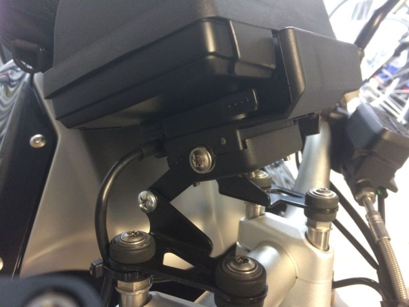

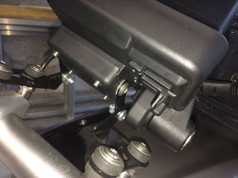

ich habe mir ganz ähnlich wie auf dem Bild des o.g. Links eine Verlängerung aus einfachen Alublechen aus dem Baumarkt gebaut, allerdings auf die Umlenkung und Verstellung verzichtet. Somit wird das Navi etwas angehoben und man hat auch noch bei einem vollbepackten Tankrucksack gute Sicht auf das Navi. Die Neigung kann man ebenfalls einstellen, allerdings nach dem Festziehen der Schrauben ist es dann auch fix. Eine etwas steilere Anstellung erleichtert die Ablesbarkeit und erhöht auch den Blendschutz.
Grüße,
Ralf
Mangfalltaler
Re: BMW Navi V alternative evtl. höhenverstellbare Halterung
#5 Beitrag von Mangfalltaler »
So, zur besseren Darstellung habe ich mal zwei Bilder dazu eingestellt.
Grüße,
Ralf
