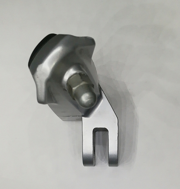

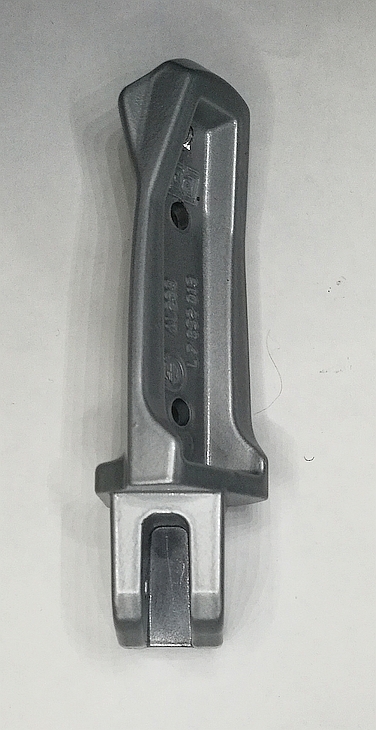

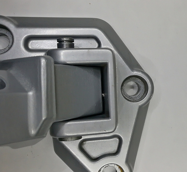

Hier ein paar Bilder zu meinem Fussrastenproblem.
Orginale Fussraste.
Orginale Fussraste.
Facelift Fussraste.
Facelift Fussraste.
Facelift Fussraste verbaut, die Feder würde hinten abgeschert

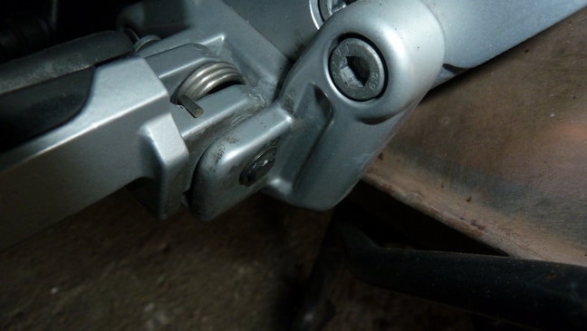

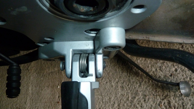

Rainer (BI)
Beiträge: 302
Registriert: 22. Dezember 2002, 19:18
Mopped(s): K1200GT 2003
Wohnort: 33659 Bielefeld
Re: Bilder von Fussrastenplatte?
#4 Beitrag von Rainer (BI) »
Hallo Holger,
ich hab mal Fotos gemacht von der linken Seite.
MfG
Rainer
Thunderace
Beiträge: 10
Registriert: 20. März 2016, 07:43
Mopped(s): Yamaha YZF1000r, BMW K1200RS
Wohnort: Ennepetal
#5 Beitrag von Thunderace »
Moin moin.
Schonmal danke für die Antworten und Bilder.
Schade das man nicht erkennen kann wo der zweite Schenkel der
Aufliegt bzw sein Gegenlager hat. Der erste Schenkel liegt ja auf der
Fussraste auf.
