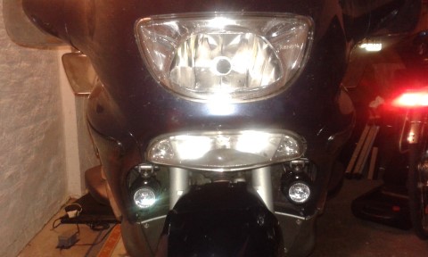

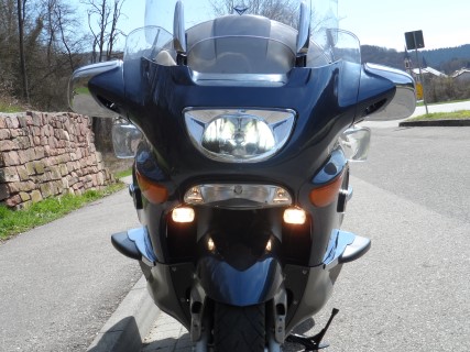

ich hatte die Original Bozzo (incl. Kabelsatz, Motoswitch. Halterung), unter dem Fernscheinwerfer, angebaut, aber die Stromaufnahme mit 2X55 Watt und die Haltbarkeit der Glühlampen haben über Winter den kleinen Heimwerker in mir wieder geweckt und ich habe die Original BMW-LED montiert. Der Stromverbrauch ist um ein vielfaches niedriger, sowie die Lichtausbeute (gesehen werden) erheblich höher.
Da schon alles vormontiert war, war der Arbeitsaufwand recht gering.
Der Satz LED´s, incl. der passenden, 10 cm langen Kabel, kam auf 210 Euro (mit Schäuble-Gehalt.
Vielleicht liefert Bozzo den Elektro-Satz, die Haltebleche und den Switch, aber ohne die Strahler.
Zur Anschauung zwei Fotos mit unterschiedlichen Scheinwerfern.

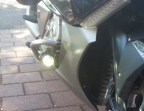

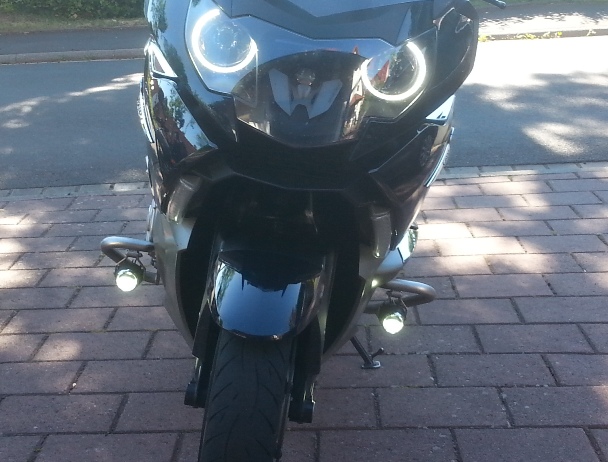

die original Bozzos für die K1600 sind inzwischen LED Leuchten. Ich habe nicht die Werksleuchten montiert sondern die Moto Bozzos auf dem Wunderlich Sturzbügel.
Bild Bild
Geschalten werden die auch über Autoswitch. Nur halt über den Lichthupenkontakt.
Geht sicher auch über den Blinkerrücksteller wie bei der LT.
