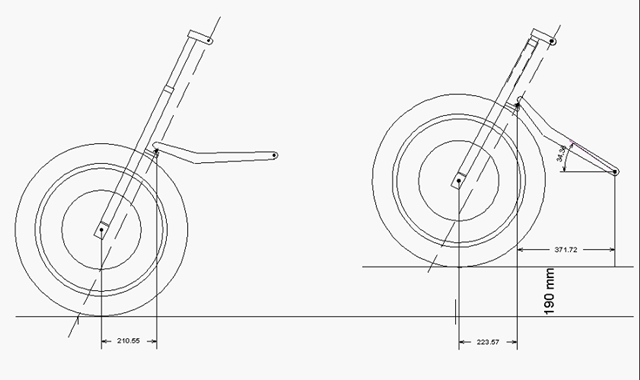

Hallo Andy,
willst Du am Tauchrohr oder am Standrohr etwas anbringen?
Quelle: http://www.pedelecforum.de/forum/
http://motorrad.wikia.com/wiki/Teleskopgabel
Ichhabe das so vrstanden, dass Du am Standrohr etwas anbringen willst. Da gibt es so gummierte Schellen in verschiedenen Durchmessern, so etwas könnte sich dafür empfehlen. Wie aber schon geschrieben wurde, musst Du erst einmal feststellen, wie weit das Tauchrohr beim Einfedern nach oben kommt. Aufgrund der besonderen Eigenschaft, des Telelevers, bei einer Vollbremsung eben nicht voll einzutauchen, wird das mit der Vollbremsung nicht funktionieren. Ich würde das Motorrad aufbocken, hinten belasten, so dass es auf Hautpständer und Hinterrad steht, das Vorderrad so weit unterbauen, das der Unterbau das Rad gerade berürht, dann das Federbein ausbauen und das Vorderrad um den Federweg laut technischen Daten anheben, das sind glaube ich 140 mm. Dann kannst Du am Standrohr eine Markierung anbringen wie weit das Tauchrohr nach oben kommt oder den Punkt ausmessen.
Im Bild siehst Du das zeichnerisch, wie es an einer GS aussieht. Da wäre wohl nicht wirklich Platz für irgendeine Schelle.
