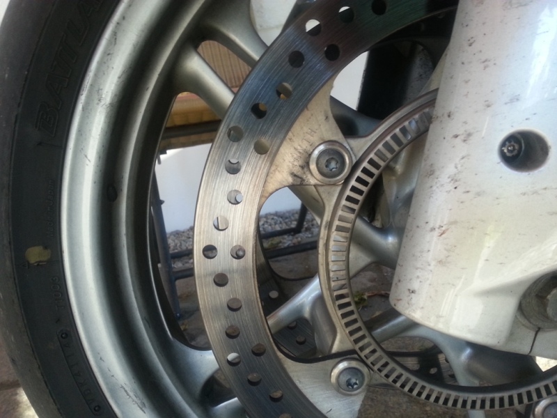

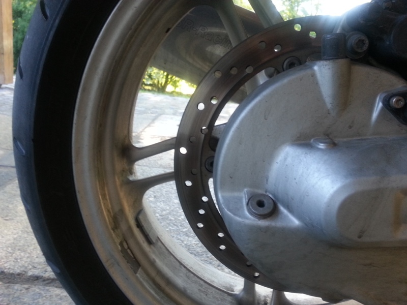

folgende Beobachtungen habe ich an meinen Bremsscheiben gemacht:
Bei Zubehör - Belägen habe ich deutlich stärkere Verfärbungen an den Bremsscheiben, die allerdings wieder zurückgehen, sobald ich die Serienbeläge verwende.
Da ich gerade dabei bin, für meine Stiefeltour (4500km in zwei Wochen) neue Beläge zu montieren, wollte ich einfach mal nachfragen:
Bin ich der einzige, dem das auffällt?
Meine Fahrweise kann ich getrost als flott bezeichnen, ich bin hauptsächlich in den Bergen unterwegs. Zubehör-Beläge (egal ob Lucas Sinter oder Brembo Carbon) halten zwischen 6000 und 10000km, Serienbeläge deutlich länger. (Fast das doppelte)
Momentan fahre ich vorne Brembo Carbon und hinten Serienbeläge. Daher ist der Unterschied besonders auffällig, wie die Bilder zeigen.
Ich bilde mir ein, daß die Brembo Carbon ein wenig bissiger zugreifen.
Fading, oder "weiche Bremsen" habe ich selbst auf der Rennstrecke bisher nicht feststellen können.
Gibt es Bedenken von Eurer Seite, habt Ihr ähnliche oder andere Erfahrungen?
Freue mich auf Antworten, Tom

Ich glaube da verfärbt nix.
Das Dunkle sieht eher aus, als kommt es von den Riefen.
Kann schon sein, dass je nach Bremsbelag mehr bzw. tiefere Rillen entstehen.
Gruß Alex

TomW. hat geschrieben:Morgen Freunde,
Servus,
zu eigenen Nachforschungen mal ein Ansatz:
https://de.wikipedia.org/wiki/Anlauffarbe
Es gibt sogenannte Anlauffarben, also je nach erreichter Temperatur verfärbt sich Stahl
unter Umgebungsluft entsprechend. Starke Verfärbungen kündigen im Extremfall eine Veränderung des Stahlgefüges, also
der Stahleigenschaften an.Dieses Verfahren (gezieltes erhitzen und erkalten) wird so etwa genutzt, um Oberflächen zu härten.
Je nach Reibpaarung und Belastung werden unterschiedliche Temperaturen der Bremsscheibe erreicht.
(Anlauffarben kennt fast jeder BMW-Fahrer von seinen angelaufenen Krümmern.)
Ansatz zum Nachforschen:
- Kombination der stärksten Verfärbung (Hersteller der Scheibe bzw. Material und Belaghersteller bzw. -typ) notieren => googeln, starke Erhitzung / Haltbarkeit / "Griffigkeit"
- Rennbeläge die besonders griffig sind, halten nicht so lange wir Tourenbeläge und wandeln besonders viel Energie pro Zeit in Wärme um.
- Situation wenns stark verfärbt direkt nachprüfen: Welche Farbe (vgl. Link: welche Farbe)
Fazit:
Erste Einschätzung von mir, die Bremse wird sehr hart, vielleicht zu hart, rangenommen :wink:
Das sieht auch nicht nach Riefen aus, eher nach ungleichem Tragbild (außen schon wieder mehr von der Verfärbung abgeschliffe) oder stärkerer thermischer Belastung im inneren Bereich der Bremsscheibe, da dort stärker angelaufen ...
Grüße, Felix

So lange die Bremsscheiben nicht dunkelgelb oder leuchtendblau werden, ist alles im grünen Bereich. Die BS auf den Fotos ist jedenfalls kerngesund.
Es besteht kein Grund das Mopped zu verschrotten oder bei BMW einen Kuh-Lanz-Antrag zu stellen :wink:
Dieses Thema ist insgesamt eher ein Fall für die Rubrik "Sommerloch" :wink:

Sinderbeläge werden wohl mehr Riefen in die Schieben graben, dafür packen sie besser zu. Die Farbe hier ist unbedenklich. Deshalb tragen ja die Sinterbeläge die Scheiben schneller ab, als die organischen Beläge. Bei Carbon gegen Stahl weiß ich nicht wer gewinnt. Da habe ich Materialkunde gefehlt.

auf den Bildern sieht das eher aus als wenn die Beläge noch nicht richtig "eingeschliffen " sind, also vom Tragbild noch nicht zu 100% anliegen.
Anlassfarben sind das meiner Meinung nach nicht.

@ Franz, Brembo Carbon Ceramik habe ich erst letzte Woche montiert, bisher waren es Brembo Sinter.
Die Carbon Ceramik schmeiß ich heute abend wieder raus, sie lassen sich furchtbar dosieren. Zudem ist die Bremswirkung temperaturabhängig.
Von den Brembo Sinter weiß ich daß sie funktionieren, die Verfärbungen sind laut Händler und Mechaniker bei Sinterbelägen normal. Allerdings sollte ich mir wieder Gedanken über
Serienbeläge machen, die kosten zwar das doppelte, halten aber auch fast doppelt so lange.
Gruß Tom
