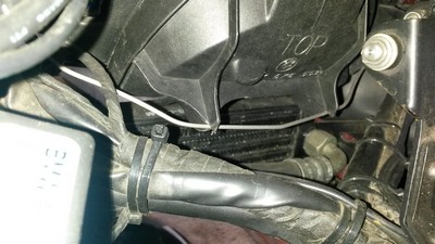

Der Haltebügel muss über die 2 Nasen links und rechts nach unten weggedrückt werden.
Hab grad mal nen Foto gemacht, meine ist im Moment sowieso nackich.
