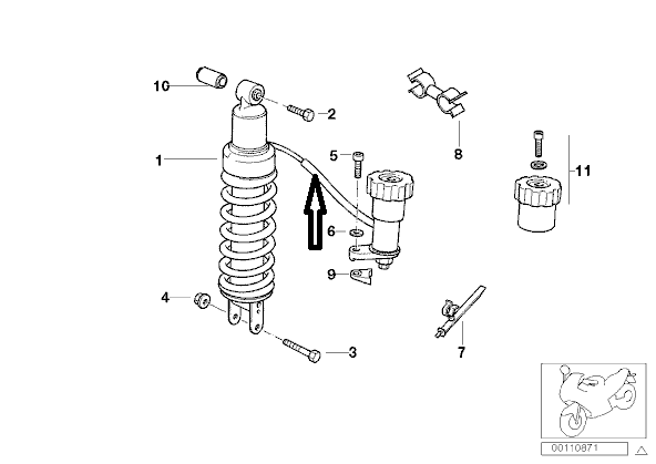

Hab mir ein Federbein von der RT besorgt und möchte dieses an meine 850 R einbauen. Jedoch ist der Schlauch porös.
Ich habe schon bei Realoem nach einer Teilenummer gesucht, jedoch Fehlanzeige. Den Schlauch gibts anscheinend nicht als Ersatzteil bei BMW.
Hat einer von Euch eine Idee, wo ich den Schlauch bekomme? Am Besten wäre wohl gleich eine Stahlflexausführung.
Federbein hinten R 850/1100 R

RT Federbein in ne R, ob dat passt? die haben doch ne andere Feder drin als die der R?
da kannste dir nur nen Federbein in der Bucht schießen und dann den Schlauch verwenden, Stahlflex ist an der Stelle unnötig!!
