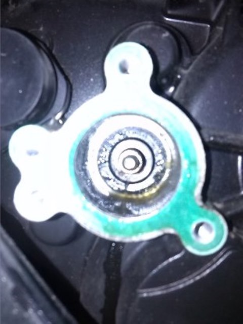

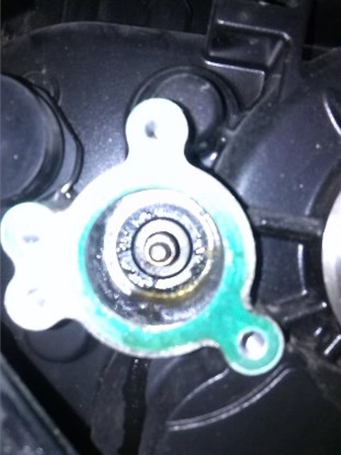

Frage an die Experten:
Kann ich den Zustand des KNZ auf Dichtigkeit prüfen? Momentan steht mein Wiederauferstehungs-Projekt noch vor dem ersten Motor-Probelauf in der Werkstatt. Der Kardan-Endantrieb muss zerlegt, geprüft und neu abgedichtet werden.
Viele Grüße,
Euer Frischling
Viele Grüße,
Euer Frischling
- Dieter Siever
- Beiträge: 5743
- Mopped(s): K1200LT 04
- Wohnort: 28197 Bremen
Re: Kupplungsschaden
Natürlich. Wenn der KNZ undivht ist kann man das recht gut an der Verschutzung des KNZ erkennen. Normalerweise ist der von außen Ölfrei.K1200Frischling hat geschrieben:Kann ich den Zustand des KNZ auf Dichtigkeit prüfen?
Ansonsten könnte man den KNZ abdrücken. Das ist aber nix für die Hobbywerkstatt.

Hallo,K1200Frischling hat geschrieben:Frage an die Experten:
Viele Grüße,
Euer Frischling
ich hab es letztens mal so gemacht:
den Abgebauten und noch verschlauchten KNZ auf Bierkasten mit einem Brett, links neben die Maschine, gelegt drunter einen einwandfrei sauberes Papiertuch.
Dann eine Distanz gesucht die den Kolben nach Aussen verlängert.
Dann dieses Paket KNZ und Distanz mit einer Schraubzwige vorgespannt.
Kupplungshebel auf Spannung gezogen und mit einem Kabelbinder fixiert.
Auf den ersten Blick hat alles Dicht ausgesehen.
Ich hab den Aufbau Abends gemacht und am anderen Morgen war ein gut zwei Euro großer Nasser Fleck unter der Kolbenseite des KNZ.
Für mich der Beweis das das Teil nicht Dicht ist. Deswegen einen neuen KNZ verbaut.
Gerd

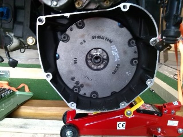

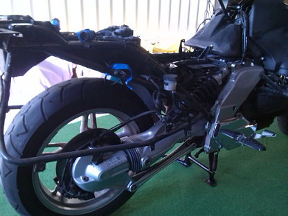

ich überlege aktuell den Motor komplett auszubauen damit ich daran besser arbeiten kann.
Denkt ihr das macht Sinn, und wie viel Arbeit würde es mehr bedeuten?
Ich wäre auch sehr dankbar für Tipps wie ich das motorrad am besten fixieren kann.
Morgen kommen neue Bilder.
Der Antrieb und alles ist schon komplett raus ich muss nun das getriebe ausbauen.
Hallo,Joshua90 hat geschrieben:Hallo zusammen,

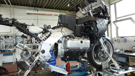

ich hab meine vorne mit einem Gurt im Wippständer fixiert und hinten aufgehöngt. Die Brücke die ich aus Alurohren habe kannst Du dir auch aus Kanthölzern machen!
Als ich dann den Rahmen abheben wollte, hab ich mir noch eine Elektroseilwinde gekauft weil man mit der mehr Gefühl hat als mit den Gurten.

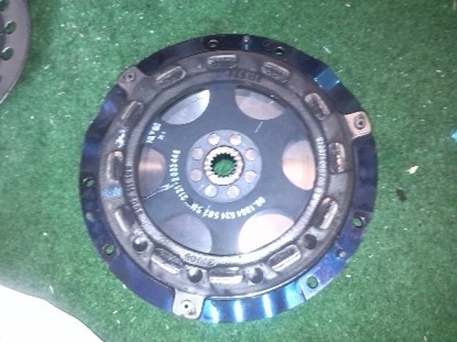

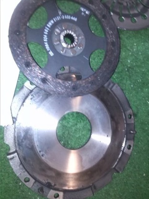

...ich hab meine Dicke grad zerlegt. Die Kupplung mach ich auch mit, wenn ich schon nen anderen Motor rein hänge.
@Dieter Siever, nochmal danke für die guten Tips!
Ja, ist durchaus machbar. Man braucht aber eine Garage und wirklich gutes Werkzeug. Mit Sachen aus dem Baumarkt hat man speziell an der Schwinge keine Chance.

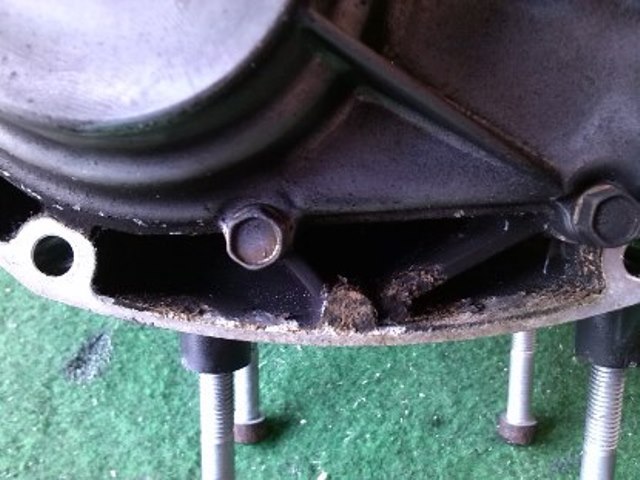

So, nun hab ich die Gewißheit, das Getriebe ist auch noch klar... Lagerschaden. Arrr, ich habs satt!

- Dieter Siever
- Beiträge: 5743
Ruhig bleiben. Am Ende wir alles gut...........................burns hat geschrieben: Arrr, ich habs satt!

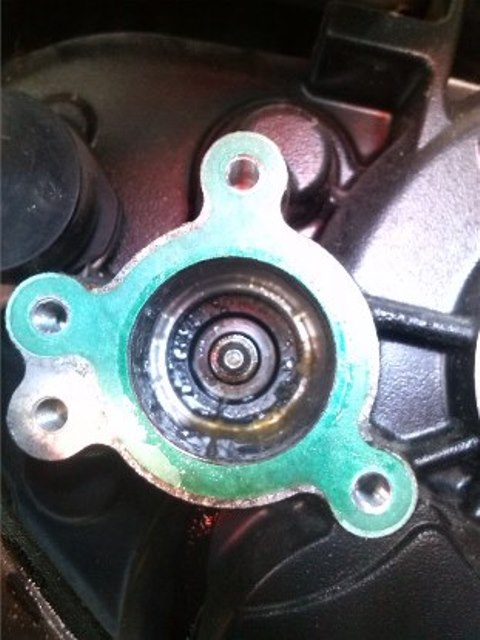

Hi, ich hab das damals auch gemacht ohne eine Ahnung davon zu haben.
Zwar an einer RS, macht aber wahrscheinlich keinen großen Unterschied. Ich habe mir damals den Kolben des KNZ selbst neu gedreht und mir den entsprechenden Nutring anfertigen lassen. Das hat die Geschiche deutlich günstiger gemacht.
http://felten-online.de/
Hier kam der Nutring her.
Ich habe den Kolben damals vermessen und soweit ich das als Feinwerkmechaniker beurteilen kann war das keine Passung die irgendeiner Norm entspricht.
Ich habe die Passung damals enger gewählt und den Kolben aus Bronze gefertigt.
Hält seit 4000 Kilometern....

Joshua90
- Beiträge: 113
- Registriert: 6. April 2015, 13:49
- Mopped(s): R1100RT '97
- Wohnort: Krefeld
Ich meinte natürlich Schwinge und nicht Schwinde

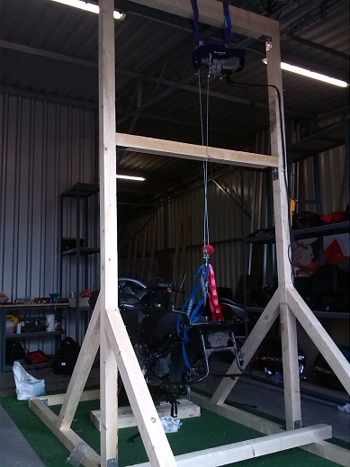

Heute habe ich den ganzen Tag damit verbracht eine Hebevorrichtung zu bauen.
Ich berichte weiter....
- Dieter Siever
- Beiträge: 5743
Sieht professionell aus. Zimmermann hättest Du auch werden können.
Sieht gut und stabil aus. Ich hatte die Anweisung Heck anheben anders umgesetzt. Heck mit Steinen abstützen und den Rest runter lassen. Der Effekt ist der geliche aber ohen Holzarbeiten.

mein "Galgen" ist seit Freitag abgebaut. Gestern bin ich schon wieder 300 km gefahren.

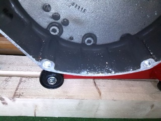

Joshua90
- Beiträge: 113
- Wohnort: Krefeld
Hi Leute,
ich habe ein riesen Problem.
Ich kann den Motor nicht ablassen bzw. das Heck anheben , da sich das Getriebe auf der rechten Seite an dieser großen silbernen Rahmenplatte festklemmt. Ich habe jetzt schon einen tiefen Kratzer am Getriebe.
Was kann ich tun um den Motor weiter abzulassen?
Ich hoffe Ihr könnt mir helfen!
- gerreg
- Beiträge: 845
- Registriert: 18. Februar 2015, 08:46
- Wohnort: Kulmain
Hallo,Joshua90 hat geschrieben:Hi Leute,
Du musst dazu die vordere rechte Schraube die den Motor am Rahmen befestigt rausziehen, dann kippt der Motor leicht weg. Er ist dann nur mit einer Schraube befestigt. Ich hab die Schraube nachdem ich vorbei war wieder eingebaut und dann weiter hoch geklappt! Hatte ein besseres Gefühl dabei. Am besten noch am Vorderrad zwischen Reifen und Motor ein Brett stellen, weil der WApu Deckel bei maximaler Kippung am Reifen anliegt.
Beim Ablassen hast du dann später sicher auch das Problem das das Getriebe leicht schräg zum Rahmen sitzt, und der Flansch des Rahmens nicht mehr zwischen die Getriebeaufnamen fährt.
Da wieder die Schraube rausnehemn und auf höhe der Benzinschläche rechts zwischen Motorblock und Rahmen zwei Hölzer mit Montiereisen reinlegen und den Motor etwas nach Unten drücken. Dabei dreht er sich und es passt wieder.
Daher bitte den Motor sauber unterbauen, das er in jede richtung etwas rollen oder rutschen kann!

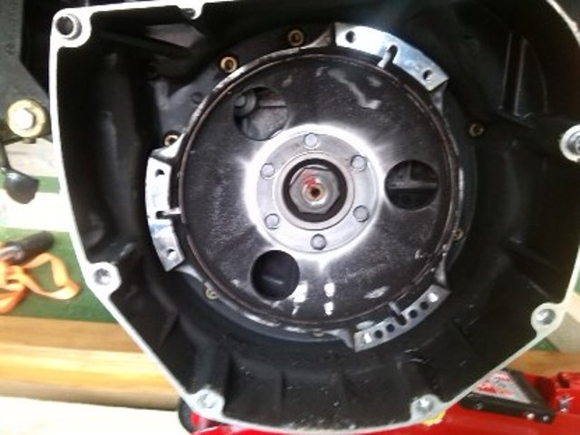

jetzt bin ich auf euch angewiesen.
Ich kann keinen Fehler in der Kupplung erkennen.
Vielleicht seht ihr ja etwas.
