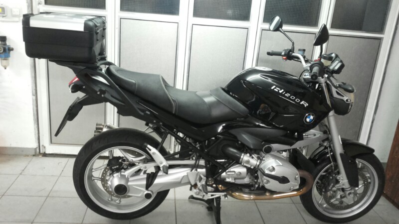

Ich habs so gemacht. Topcase mit Zwischenplatte von der GS auf die R und Gleichschließung.
Ist aber schon eine Bastelei um das halbwegs hinzubekommen.
Mir gefällt am GS Topcase das ich es verstellten kann, sonst hätt ich mir ein billigeres GIVI Teil genommen.

Beiträge: 4822
Wohnort: im Pfaffenwinkel
Re: Topcase
#8 Beitrag von Werner »
hey Rupi ......... mach mal ein Foto von dem Teil
rupi33
Beiträge: 13
Registriert: 1. September 2014, 21:44
Re: Topcase
#9 Beitrag von rupi33 »
Bitte Schön.
Schaut in Wirklichkeit aber nicht so wuchtige aus.
Gruß r
