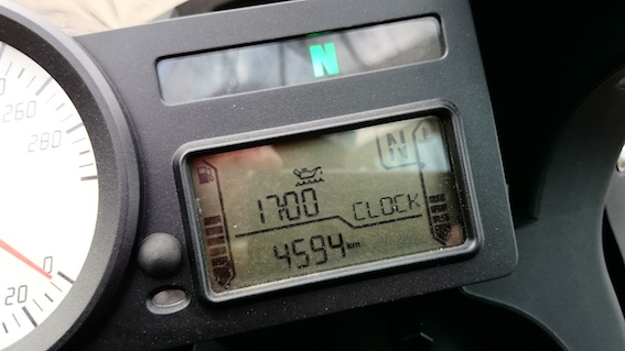

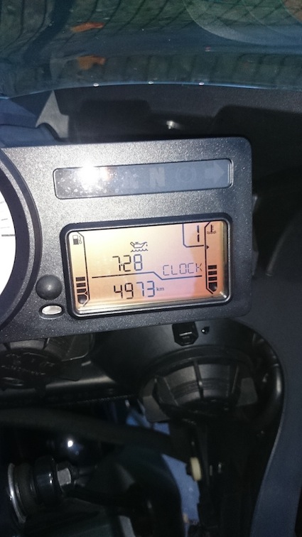

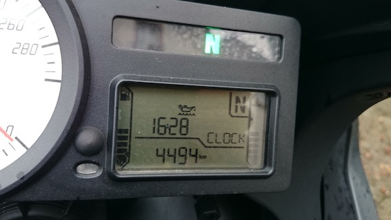

Bilder sagen mehr als Worte:
- DSC_0084.jpg (47.48 KiB) 500 mal betrachtet
- DSC_0085.jpg (43.41 KiB) 500 mal betrachtet
- DSC_0086.jpg (52.74 KiB) 500 mal betrachtet

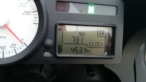

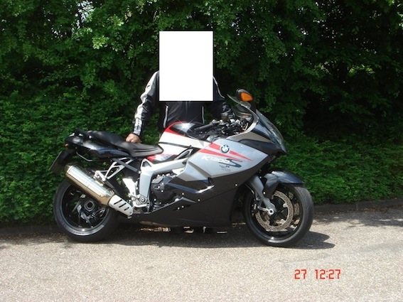

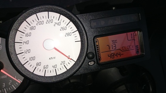

- DSC_0109.jpg (52.27 KiB) 500 mal betrachtet
- DSC_0649.jpg (84.95 KiB) 500 mal betrachtet
- 205513_217679394915562_6053057_n Kopie .jpg (106.47 KiB) 498 mal betrachtet

Bei mir hat die Ölkanne auch schon mal aufgeleuchtet, aber genau dann wenn sie es tun soll.... zu wenig öl drin.
Ich gehe mal davon aus, dass der ölstand von dir/der werkstatt überprüft wurde, oder?

Und wie ist der Ölstand rechts am Öltank in dem durchsichtigen Schlauch - eventuell auch ein Bild?Bad District hat geschrieben:Bilder sagen mehr als Worte:

Re: Großes Problem mit der BMW K1300S
An eine "Lämpchenproblem" kann ich nicht so recht glauben.
Die Wassertemperatur ist auch erhöht, was auch durch wenig Öl herrühren kann
Öl- und Kühlkreislauf überprüfen lassen.

bei drei bis vier Balken spricht man bei der S schon von erhöht?Frank@KS hat geschrieben: Die Wassertemperatur ist auch erhöht...

guggst Du 3ter Beitrag erstes Bild...

Ja, da ist die Spritanzeige fast voll, aber die Themperatur hat auch nur drei Striche.Frank@KS hat geschrieben:guggst Du 3ter Beitrag erstes Bild...
