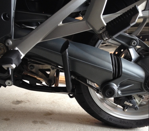

Hallo K-Gemeinde,
während des letzten Werkstattbesuchs mit meiner K1300GT hatte ich die Gelegenheit die K1600GT Probe zufahren.
Ich war doch sehr überrascht, wie leicht sich die 1600er trotz ihres Mehrgewichts gegenüber meinem Moped aufbocken lässt!
Jetzt habe ich bei Wunderlich den Aufbockgriff entdeckt und frage mich nun, ob der tatsächlich Linderung verschafft?
Hat vielleicht jemand von euch diesen Griff schon montiert und kann über seine Erfahrungen berichten?

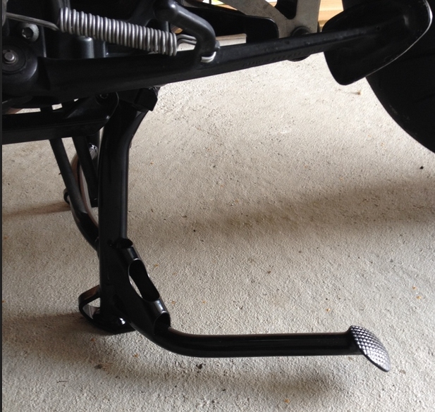

Re: Wunderlich Aufbockgriff
Ich verlängere gerade das Rohrstück mit der Trittplatte um etwa 60 mm. Diese Empfehlung gab es hier schon mal aus gutem Grund. Die Hebelverhältnisse am Hauptständer wurden an der "neuen K" deutlich verschlechtert - warum nur!?
Gesendet von/sent by iPhone-LuK
- LuK
- Beiträge: 1346
- Registriert: 21. Mai 2004, 10:05
- Skype: LKreul
- Mopped(s): K1600GT
…hat wie immer 'ne Weile gedauert aber nu isses fertig. Erleichterung beim Aufbocken deutlich spürbar!
