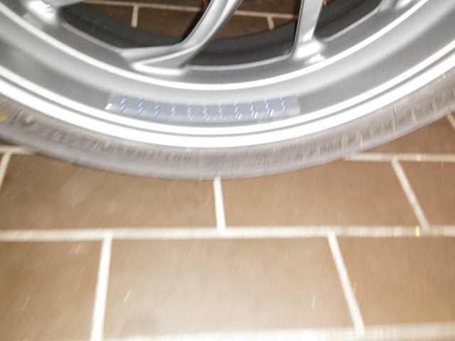

ich habe mir neue Reifen aufziehen lassen. Metzeler Z8.
Habt ihr auch so viele Gewichte auf der Felge?
http://i444.photobucket.com/albums/qq16 ... to0049.jpg
Ich glaube vorher waren nicht so viele nötig.
9 x 5 Gramm auf jeder Seite.

90 Gramm Unwucht sind schon heftig. Pflichtbewusste Reifenmonteure versetzen in so einem Fall den Reifen auf der Felge bis Besserung eintrtt.

ja ne, geht garnich :( wie schon geschrieben, würde ich auch den Reifen drehen lassen!

... und ich würde sofort den Reifenmonteur wechseln.

Reifendruck Sensor an Bord ? Wenn ja nicht außergewöhnlich . :? Habe bei meiner R innen in Fellgenbett gegenüber der Sensoren insgesamt 50 g Gewischte kleben lassen. Seither ist es außen mit max 10 bis 20 g getan wenn überhaupt. Einmal eingeklebt hält das jetzt schon im 3 Jahr :D
So 50 bis 60 g waren vorher immer nötig selbst mit Reifendrehen wurde es nicht weniger :(

Ja ist genau gegenüber vom Reifendruck Sensor.

Sensor demontieren, ist ein bischen viel Gewicht einseitig an der Felge. Würde mich mal erkundigen was an Urunwucht in der nackten Felge zulässig ist und wieviel der sensor wiegt.

Es sind mit verbauten RDC-Sensor doch gar keine Aussagen möglich, ob gut oder schlecht gearbeitet wurde.
Der Sensor selbst wiegt ca. 80gr.
Ist der Reifen top, muss auf der Gegenseite ca. 80gr am Rad verklebt werden. Ist der Reifen nicht so gut, kann der Monteur den Gummi verdrehen und kann ggf. weniger Gewicht verkleben.
Und noch mal anders, wenn innen Gewichte verklebt wurden.

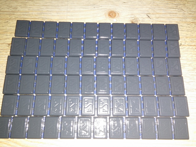

Habe mir mal folgende Gewichte bestellt:
Hoffmann Power Weight Typ 380 in anthrazit
Mals sehen wie die aussehen.

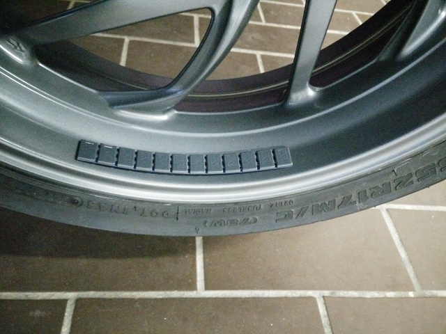

So, hier mal ein paar Fotos der Hofmann-Gewichte.
das Erste (unvorteilhaft) mit Blitz,
das Zweite dann ohne,
und das Dritte dann alle Streifen nebeneinander.
Ich finde sie passen sehr gut zur dunkelgrauen Felge.

So, meine Bridgestone BT30 sind montiert.
Aber auch ich muss in den sauren Apfel beißen....
RDS = 30 gr. auf jeder Seite der Felge..., vorne wie hinten, weniger geht nicht.
Sieht sch... aus, aber nicht zu ändern. Gottseidank habe ich anthrazitfarbene Gewichte :wink: :wink: :wink:
