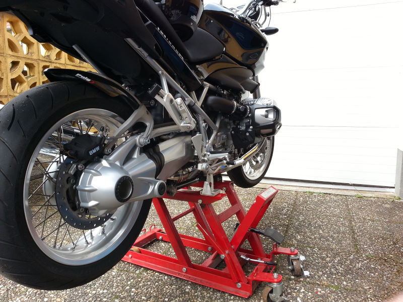

Hallo zusammen.
Auf dem Hauptständer stehend könnt Ihr die R1200r am Motor nur freiheben.
Anheben geht nicht.
Ihr müsst Sie am Hauptständer bzw. an der Hauptständerlagerung heben. ( Siehe Bild).
Anheben geht nicht.

Hier im Beitrag geht es darum, dass beide Räder in der Luft sind. Genau das geht mit auf dem Hauptständer stehenden Motorrad sehr gut und leicht. Zudem stabiler.
Der Wagenheber/die Bierkiste wird dazu vorne unter den Motor gestellt. Wenn die Räder 'höher' sein sollen (Abstand zum Boden), vorher eine Dachlatte o. Ä. unter den Hauptständer legen.
Hier noch mal das Bild von der ersten Seite:
Den von dir gezeigten Anheber habe ich übrigens verschenkt. Für den Anfang und je nach Platzbedingungen ganz nett, aber die Hebebühne hätte ich sofort kaufen sollen. Mit einer der besten Investitionen.

Schraub hinten in den Endantrieb ne Schraube und stell den Bock darunter.
Dann steht sie etwas sicherer, weil mehr nach hinten geneigt.
Außerdem brauchst Du dann nicht unter den Endantrieb und riskierst Kratzer.

Ich find den Bock unterm Endantrieb überflüssig, da da eh kein Gewicht drauf lastet.
Irgendwas unter die Gabel wäre schon sinnvoller. Ich hab zB einen (vollen) Farbeimer genommen.

ich unterbaue weder vorne noch hinten. Wofür? Mehr Stabilität?
Der/ein Wagenheber unter dem Motor und der Hauptständer reichen mir bisher.
@Uli; was soll der Spanngurt bewirken?

Das der vordere Bremssattel nicht an den Bremsleitungen hängt.qtreiber hat geschrieben: @Uli; was soll der Spanngurt bewirken?
(Auch wenn ich nicht Uli heiße.)
Ich mache sie aber lieber mit einer Schraube wieder an den Befestigungen fest.
Volker
Re: Frontheber für meine r1200r
hatte ich auf dem Bild nicht erkannt.buirer hat geschrieben:Das der vordere Bremssattel nicht an den Bremsleitungen hängt.
ebenso. Eine Originalschraube kurz mit der Hand reingedreht reicht.buirer hat geschrieben:Ich mache sie aber lieber mit einer Schraube wieder an den Befestigungen fest.

jepp, stimmt, der Expander war für die Bremssättel da.. habe sogar noch zwei Plättchen zwischen die Bremsbeläge geklemmt, um diese zu fixieren.. war halt das erste mal- und ich eben vorsichtig...
