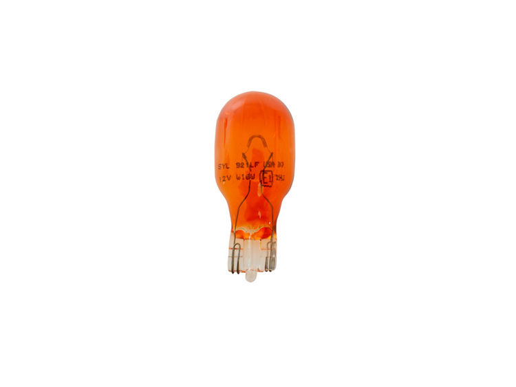

Hi.
Hab mir mal schwarze Blinkgläser für vorne gegönnt, und ahnte jedoch schon die Schwierigkeiten wegen den gelben/orangen
Leuchtmitteln.
Hat jemand von euch solche Blinkergläser verbaut und kann mir sagen, wie derjenige das mit den Glassockellampen gelöst hat?
Mein Problem :
Ich habe reguläre W18W in orange. Leider ohne Zulassung, und ich weiß jetzt auch warum sie kein E aufgedruckt haben..man merkt zu den
regulären W18W keinen wirklichen Unterschied..ein hauch von orange, aber nicht wirklich verwendbar für meine Begriffe. 10W habe ich keine hier,
und W5W sind eindeutig zu schwach auf der Brust. Wie habt ihr das gelöst? Evtl. Lampensockelumbau auf reguläre Metallfassung? Wenn ja welche
Fassung habt ihr genommen die passend ist?
Blinker vorne K1200 S (passendes Leuchtmittel)

habe diese Orange beschichtete Lampe, verbaut kann man ja nicht sagen, also eingesteckt:
Bezug über :
- Wunderlich die Wunderlich Lampe hat sogar den Aufdruck
oder
- Hornig
Der TÜV schau eh nur ob 's leuchtet, da hat noch nie einer auf die E-Nr. der Lampe geschaut....
- Hornig

Meine sind diese
http://www.zweirad-knoderer-shop.de/art ... p?id=26307
Vermutlich machen die 5mm nicht lackierte Oberfläche den Unterschied. Dachte nur vom weitem sahen die beiden Lampen gleich aus.
Dann werde ich mal dort 2 bestellen sobald mir was einfällt was ich bei Hornig noch brauchen kann
Meine sind diese

............. oder hier http://www.polo-motorrad.de/de/glassock ... -watt.html, allerdings ohne Zulassung

So, ich hab die selbe Thematik, jedoch mit den klaren Blinkergläsern. Da sieht natürlich die orangefarbene Birne echt "besch..." aus.
Beim Auto habe ich die Osram Diadem für die Blinker drin. Halten schon über 5 Jahre und leuchten kräftig orange und sind bläulich gefärbt. Sehen sehr edel aus. Leider gibt's diese nicht mit dem Glassockel.
Im Netz habe ich diverse gefunden, die auch so silbern oder bläulich gefärbt sind, es klagt jedoch jeder über die Leuchtkraft dieser Dinger.
Hat jemand vielleicht eine Idee? Vielleicht LED sogar mit einem Check-Widerstand?
Bin um jeden Input dankbar!

Ich habe die chromfarbenen von wihte lights verbaut. Die schimmern nicht orange durch...
http://www.whitelights.eu/product_info. ... td3fbashd7
