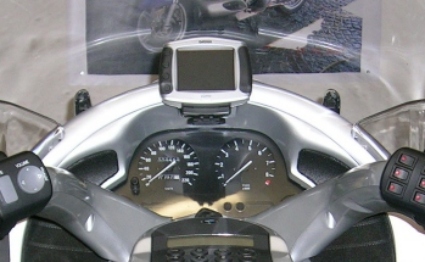

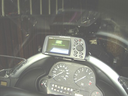

Halter von Harald Herden.

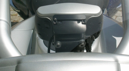

Eine saubere Sache und der Anschluss lässt sich über das Kabel der entfernten Cockpitleuchte leicht erledigen.

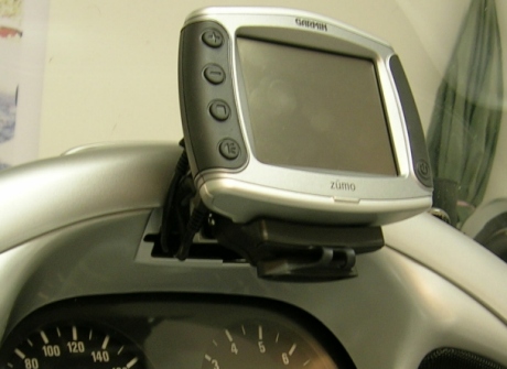

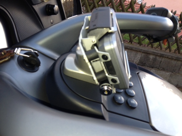

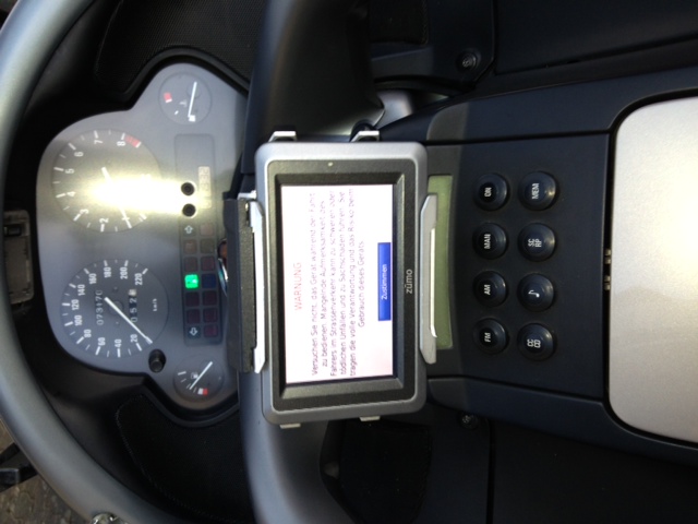

Liegt gut geschützt im Bereich des Windschildes, ist perfekt ablesbar und eigentlich mit jeder Art Navihalterung verwendbar. Hier am Bild der Originalhalter von Garmin für ZUMO 550

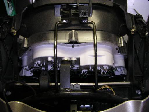

speziell zu dem Thema hatte ich einige "nackige" Bilder gemacht. Bei der Demontage der grauen Verkleidung ist wichtig zu wissen, dass sich auch eine Schraube hinter der Leuchte befindet. Hatte damals im Wicki gefehlt. Hab die Halterung daher abgebrochen.
Genau die von Herden hab ich gesucht. Läst sich toll integrieren, ablesen ist super da sogar noch oberhalb vom Tacho. Werd mir die besorgen. Und das mit dem Stromanschluss krieg ich auch noch hin. kann ja das Ladekabel super unter bzw. hinter der Verkleidung verstauen so dass nur der Stecker rauslugt.

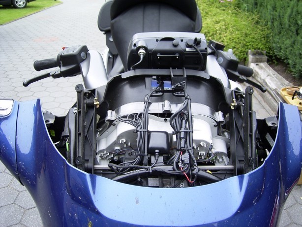

Bin damit 100 %ig zufrieden. Warum sollte man auf die Lampe verzichten, wenn man nicht unbedingt muss. Der Elektroanschluss ist wie hier auch schon geschrieben an der Lampe hinter der Verkleidung ohne Probleme machbar (wenn nicht immer das Abbauen aller Teile wäre). Das Kabel passt 1a an der Lampe vorbei nach hinten.
Ich habe einen neuen Rider dran, aber durch die vorgebohrten Löcher ist bestimmt jedes montierbar. Also schaut es euch mal an.

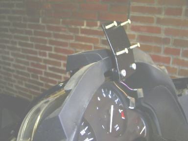

Die Navikom - Halterung habe ich auch montiert in Edelstahl.
Alles top!
Ich habe aber das Navikabel an eine montierte Steckdose (an Plus und Minuskabel der Batterie) angeschlossen und komme mit dem Kabel über dem Drehzahlmesser der Armaturen direkt zum Navi raus.
