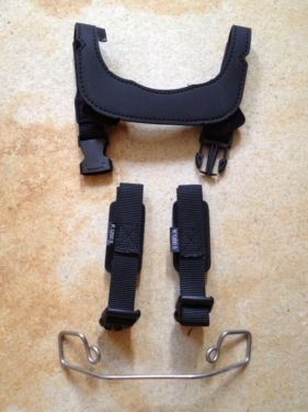

Hallo Leute,
habe mir gerade in der Bucht einen originalen Tankrucksack der K1200s gekauft. Wie wird denn der jetzt genau befestigt?
Da sind wohl drei Klettschlaufen dabei mit diesen Schnellverschlüssen. Wo am Lenker und vor allem wo werden die unter der Sitzbank befestigt? Ich hab da nur die zwei Pömpel, wo die Sitzbank eingeschoben wird ... ???

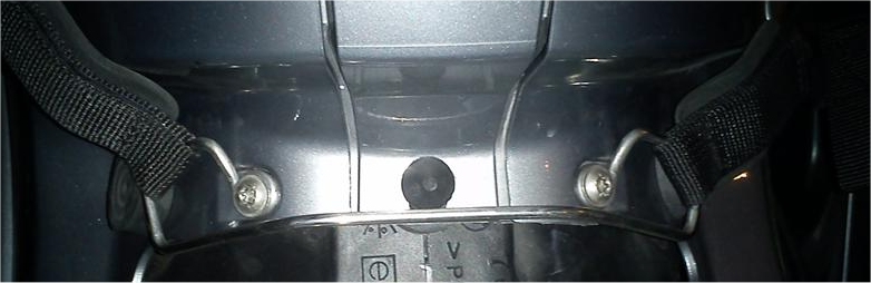

die Metallstrebe des Befestigungssatzes wird an den Verkleidungsschrauben mitangeschraubt
(vorher die Schlaufen einhängen ;-) )und der obere Riehmen einfach um den Lenkkopf
unter der Sitzbank.jpg (106.54 KiB) 144 mal betrachtet

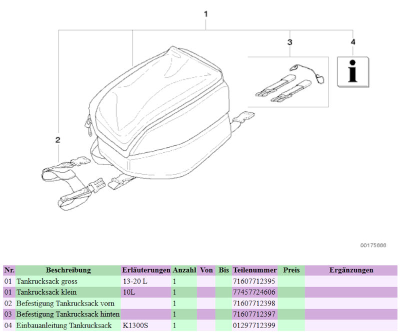

Aahhhhhh, vielen Dank! Mir geht ein Licht auf :D
Aber, MIR FEHLT DER BÜGEL!!! :evil: :evil: :evil:
Bekomme ich den einzeln beim Freundlichen?

Bestellnummer 71607712397
