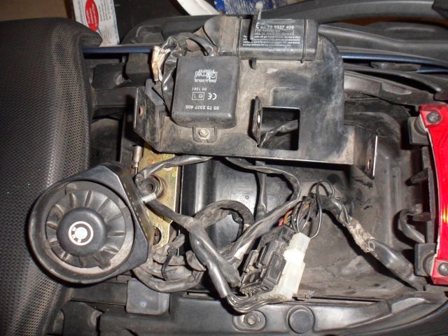

Unter dem Soziussitz ist eine Alarmanlage verbaut, die aber anscheinend nicht funktioniert. Darum möchte ich sie ausbauen.
Stecke ich die Kontakte aus, kann ich das Motorrad nicht mehr starten. Die Kabel habe ich noch nicht zurückverfolgt. Vielleicht hat jemand eine Montageanleitung oder kann mir erklären, wie ich die Anlage ausbauen kann. Dass trotzdem noch alles funktioniert.

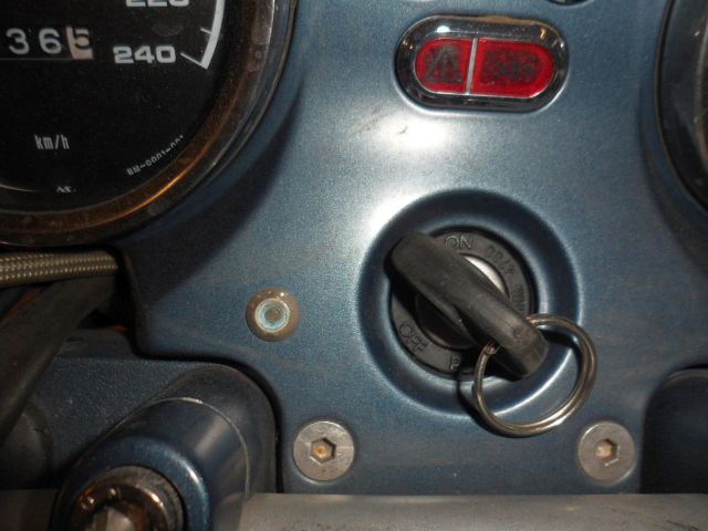

Ein Bild der Anlage und dem "Stecker?" neben dem Zündschloss habe ich gemacht.

das sieht nicht nach alarmanlage, sondern nach wegfahrsperre aus.
ohne anleitung bleibt nur:
kabel verfolgen und unterbrechende bauteile ausbauen.
unterbrochen wird im allgemeinen:
zündung, kraftstoffzufuhr, starter

laut RealOM ist es eine DWA, eine Alarmanlage. Schau mal hier:
http://www.realoem.com/bmw/showparts.do ... 53&lang=de
Es gibt dazu eine Einbauanleitung, evtl kann dir da deine Werkstatt helfen und die haben so etwas da oder würden es ggf bestellen.

Genau, die Einbauanleitung hat die Teilenr. 01297680956alvo hat geschrieben:Es gibt dazu eine Einbauanleitung, evtl kann dir da deine Werkstatt helfen und die haben so etwas da oder würden es ggf bestellen.
Und er sollte sie dir für max. 60 Cent bestellen können.
Dann halt einfach in umgekehrter Reihenfolge zur Einbauanleitung ausbauen.
