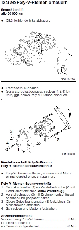

hast du dich an die Wartungsanleitung gehalten?
- Poly-V.jpg (150.03 KiB) 218 mal betrachtet

Aber natürlich, die LiMa ist ganz unten aber der Riemen geht trotzdem nicht übers Pully.
Bin inzwischen etwas weiter: BMW hat verschiedene Riemenlängen eingebaut.
Der Freundliche hat mir den Kurzen verkauft.
12 31 7681841 ist der kurze
12 31 1341779 ist der längere

ich habe heute vom Freundlichen den richtigen Riemen bekommen.
12 31 1 341 779 Keilrippenriemen, R850R - R1200CL
der passt bestens zu der Riemenscheine OHNE Freilauf 12 31 1 342 075
12 31 7 681 841 Keilrippenriemen, R850R - R 1200S
der passt bestens zu der Riemenscheibe mit Freilauf 12 31 7 678 716
Hoffe konnte klären
Hoffe konnte klären
