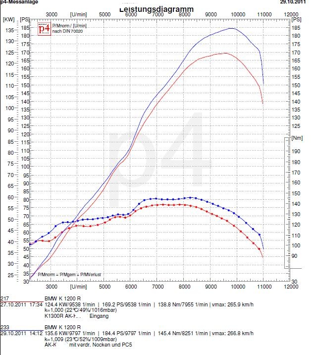

Igi
Re: K1300R Originalauspuff und Acrapovic BMW Originalzubehör
#20 Beitrag von Igi »
a`bisser mehr sieht anders aus :wink:
ist aber eine K13R , nur das Diagramm ist nicht geändert (K1200R)
Setup 2für k13r.JPG (185.55 KiB) 171 mal betrachtet

Herb
Beiträge: 1208
Registriert: 28. März 2005, 15:21
Mopped(s): R1250GS - 04/2019
#23 Beitrag von Herb »
Igi hat geschrieben:ist aber eine K13R , nur das Diagramm ist nicht geändert (K1200R)

Igi hat geschrieben:a`bisser mehr sieht anders aus :wink:
10% mehr Leistung nur mit einem anderen Auspuff ist beachtlich (auch wenn ich das nicht so ganz glaube). Wobei da ja noch eine Bemerkung steht von wegen "verdrehter Nocken" usw..
#25 Beitrag von Igi »
@ Handi
besser noch , Seriennockenwellen von 115° Lob-Center auf 107° verdreht.
und ein Remus ESD. das war"s
